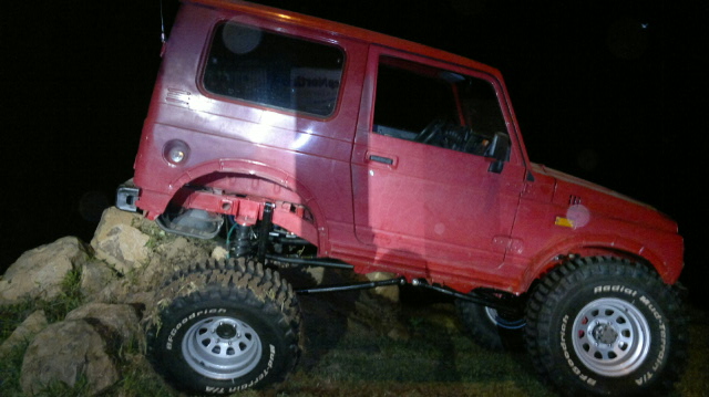

    Citação Postado originalmente por gustavo 4x4 Ver Post
    qual amortecedor tu usou no samurai?
    E ai Gustavo! Utilizei amortecedores do caminhão Mercedes Benz (acho que é do 608, 808, algo assim...) Achei um pouco macio e alterei os dianteiros pelo do Ford Cargo (ficou melhor). Vou colocar no eixo traseiro tbm. Abraço.

    ô Candemil
    que mola traseira é essa? quando a suspensao fecha o pneu nao raspa na mola/amortecedor nao?

    Citação Postado originalmente por Fabil Ver Post
    ô Candemil
    T+
    E ai Fabil! Desculpa a demora, fiquei um tempinho fora.... Olha, as molas são de santana, mas te confesso que já estou buscando outras alternativas, um pouco mais fortes, principalmente as traseiras, é colocar o estepe, o coller com as geladas e o restante das tranqueiras, que elas já arriam um pouco. Me falaram para colocar as da quantum que são mais fortes, mas ainda não tenho opinião definida. Com relação a raspar, tudo tranquilo, não pega em nada. Abraço.

    experimente as dianteiras da PAMPA.. já montei varios samurais aqui com elas e ficam muito boas
