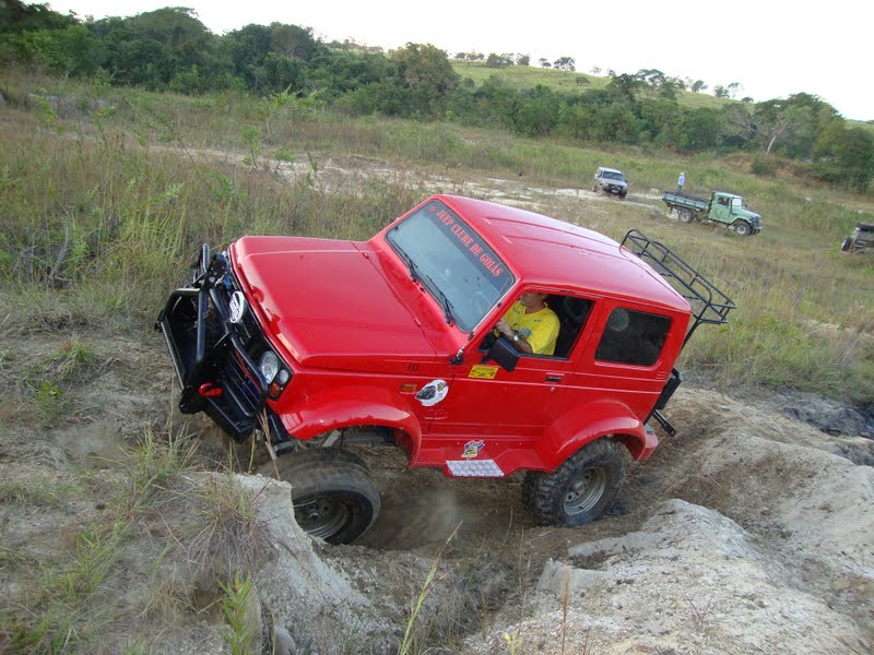

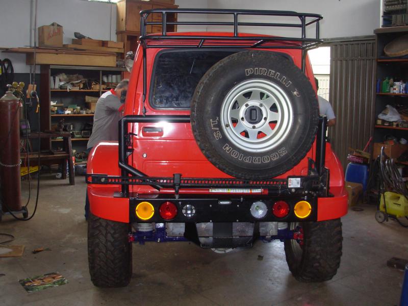

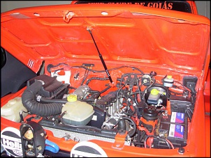

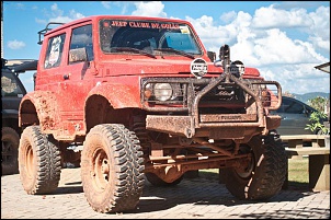

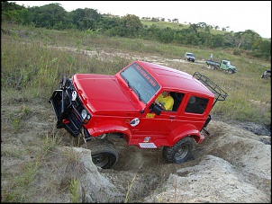

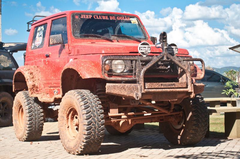

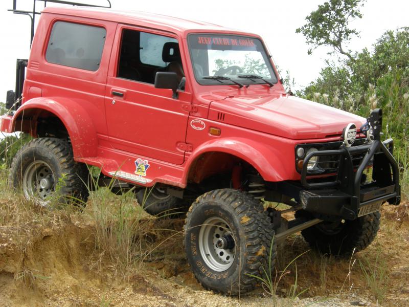

    Pessoal, venho aqui anunciar minha viatura, depois de 2 anos e mais de R$80.000,00 gastos infelismente preciso vender, pois estou de mudança para Piracicaba-SP e preciso de um carro para vijar pelo menos uma vez por mes a Goiânia - GO (+-2000km ida e volta).
    Descrição do carro:
    Suzuki Samurai MT 97/8
    Motor GM 2.0 flex proveniente do astra 2009, está com menos de 3000km
    Cambio e caixa de tração da Toyota Hilux 2005
    Eixos de F-75 com pneus 33" com 80% de vida util montados em rodas mangels 15/8"
    Painel do astra, completo
    Bancos em couro
    Ar condicionado (compressor do astra com caixa universal)
    Suporte de estepe e macaco Hilift de 1,50m
    Paralamas de fibra personalisados
    Freio a disco nas 4 rodas
    Direção hidraulica (bomba do astra e setor da hilux)
    O carro foi todo desmontado e feito com o mais alto cuidado, fiz o carro sem o intuito de vende-lo, o chassis foi reforçado, repintado bem como a carroceria, que foi totalmente repintada e teve o cofre do motor reposicionado.
    O carro possui acelerador eletronico, proveniente do astra, bem como todo o sistema eletrico, facilitando a manutenção, a embreagem é hidraulica, com o pedal do astra e acionador da hilux.
    Este é o meu carro do dia a dia, uso-o em todas as ocasiões, só estou vendendo pois estou de mudança, e preciso de um carro mais apto ao uso em viagens longas, já que terei que rodar +-2000km todo mes para vir visitar minha familia em Goiânia, e apesar de estar fazendo 5km/l na cidade e 7km/l na estrada (alcool), acaba que não é o forte de um samurai viagens longas.
    Foram gastos mais de R$80.000,00 para deixa-lo como está, comprovados com notas fiscais das peças adquiridas, sei que esta grana nunca irei recuperar, por isso minha resistencia em vende-lo
    Quero R$ 50.000,00, aceitro trocas por 4x4 diesel.
    Quem quiser ver toda a história do samurai é só acessar o link na minha assinatura, lá tem tudo o que foi feito no carro desde que o comprei.
    Miniaturas de Anexos Miniaturas de Anexos Samurai 97 Monstificado GM 2.0 cambio Hilux Eixos F-75 33"-ogaaaj11.jpg   Samurai 97 Monstificado GM 2.0 cambio Hilux Eixos F-75 33"-p2280017.jpg   Samurai 97 Monstificado GM 2.0 cambio Hilux Eixos F-75 33"-4575735896_21168acefa_b.jpg   Samurai 97 Monstificado GM 2.0 cambio Hilux Eixos F-75 33"-dscn6242.jpg   Samurai 97 Monstificado GM 2.0 cambio Hilux Eixos F-75 33"-dscn6201.jpg

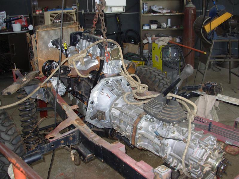

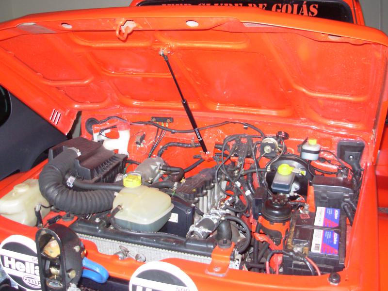

    mais fotos, conjunto motor/cambio

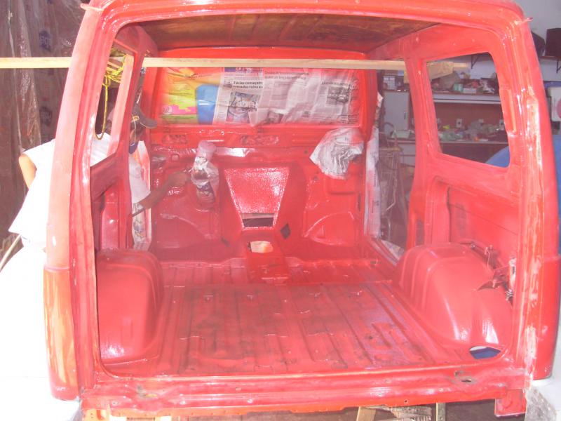

    Carroceria sendo pintada

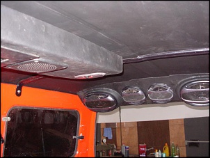

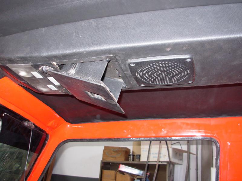

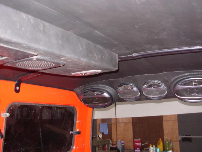

    Sistema de som, grave de 10", amplificador de 1200W e caixas de som no teto, alem de um console de teto com porta objetos e luzes de cortesia

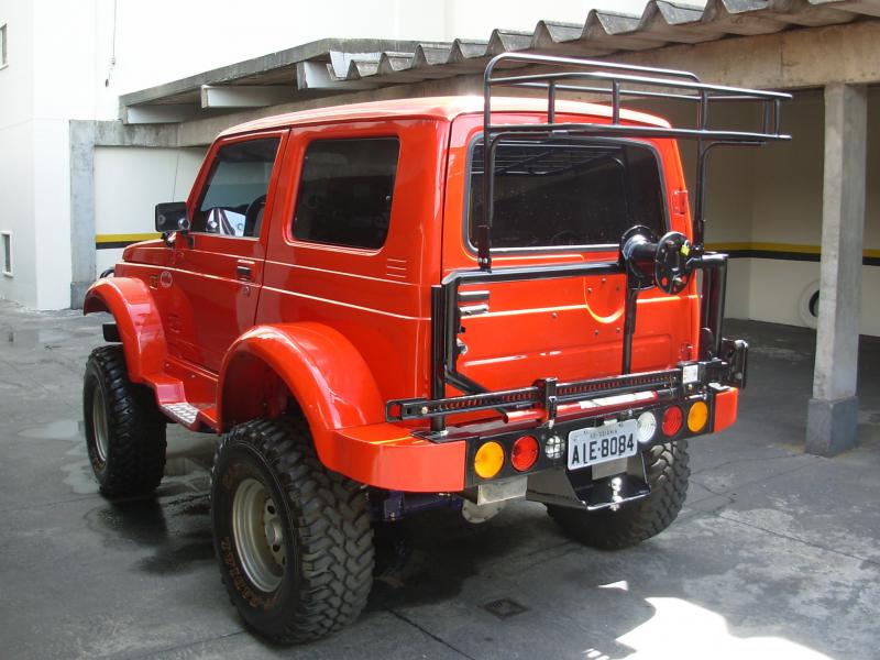

    Queria saber de onde veio esse console de teto q vc usa e como fixou o bagageiro na traseira do samuca.

    Marcio, o console de teto foi feito em fibra, o porta trecos é o do vectra, e é fixado no suporte do retrovisor central e naquela chapa que atravessa o teto do carro acima do banco. o auto falante é o do radio PY.
    O bagageiro é um de willys, daqueles chamados de cama de sogra, onde foi adaptado 4 parafusos para prende-lo no suporte de estepe, de forma que em caso de necessidade posso remove-lo.
