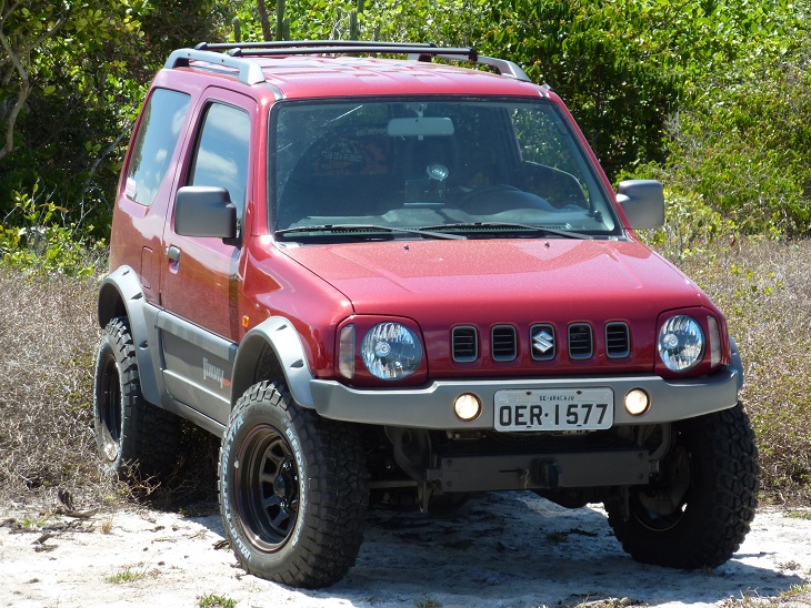

    Usuário Avatar de Cocatriz
    03/10/2007
    358
    Citação Postado originalmente por julianospz Ver Post
    Tenho um jimny 2011, com pneus 215/75 e kit trailmaster de 2" mas gostaria de deixa-lo igual ao 4sport, já me informei na concessionária e eles vendem o kit, mas queria saber se há também alterações mecânicas.
    Que me lembre, a unica coisa que tem é bucha na carroceria.
    A diferenças do 4all pro 4Sport são:
    Snorkel
    um pouquinho mais alto ( como a versão HR )
    parachoques dianteiro e traseiro menores.
    Placa de aço na frente da longarina ( onde tem os pontos de ancoragem )
    Skid plate da transmissão.
    Motorização, suspensão e afins é igual.
    Suzuki Jimny 4Sport - Rubik Cube - BF MUD KM2 215/75/R15
    e Szk Marauder 800, Final de semana tá garantido!

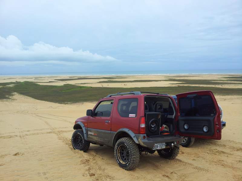

    Renan, pode ficar tranquilo que o pneu AT e o MUD andam super bem na areia.
    Perda de desempenho você só vai notar em pneu recapado, com capa muito espessa e rígida, que prejudica a deformação do pneu seco, necessária para tracionar na areia fofa.

    Renan, ele vai muito bem na areia. Quando vou andar em areia fofa eu calibro os pneus com 15psi.

    Se a areia eh muito fofa, se voce baixar de 15 para 9 libras, vai pensar que seu carro dobrou a potencia! Nao se iludam com areia fofa, tem que baixar mesmo os pneus, a embreagem e o motor agradecem. Os pneus nao vao se desgastar mais rapido por isso. Logico que ao sair da areia, tem que encher os pneus.
