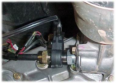

    Periquitooffroad, não consegui instalar o totem não, alguem sabe se é preciso um sensor especial, pois tentei o da L200 q é o mesmo usado no vitara e não deu certo...alguma sugestão??
    Se no Samurai, o cabo do velocimetro sai da caixa de cambio como no Vitara, é só desconectá-lo e acoplar o sensor da foto...
    Fiz assim com o meu Vitara, e deu certo.
    O melhor é vc entrar em contato com a TOTEM

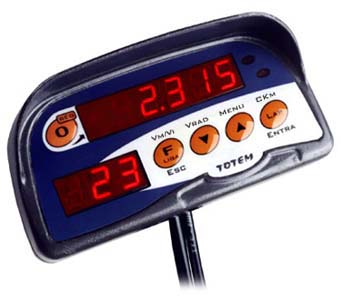

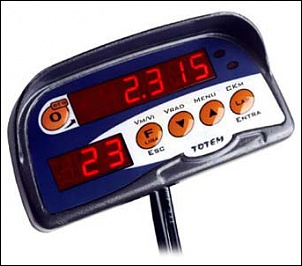

    Coloquei abaixo a foto do que eu uso pra correr na categoria TURISMO
    Trip TOTEM
