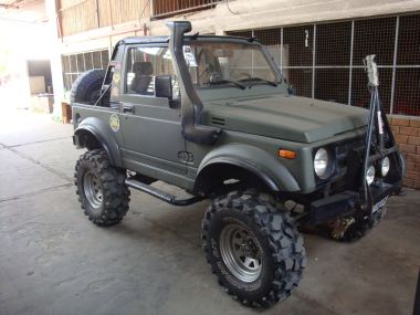

    E ai tche,
    Já testei algumas medidas de pneus no meu samurai feixe.... 235/75R15 255/70R15, 31x10.5R15, 32x11.5R15 e 33x12.5R15
    O melhore resultado que achei foi usando pneus 255/70R15 com recape Godlokos, da pneus Ost (empresa anunciante no forum).
    Pneu é excelente para trilhas com bastante barro, e rodando acima de 40km/h na cidade ou estrada, ele nao trepida muito.
    Recomendo esse pneu se o uso do jipe por 90% trilhas c/ barro.
    Segue uma foto do samurai com esse pneu.

    Valeu a dica Leo, o Godlokos esta entre as minhas opções, só não tinha visto ainda um Samurai com este pneu.
    Só me diga que em que rodas voçe colocou estes pneus?
    Paulo

    Tche,
    Montei em rodas tala 7 offset -12
    Flw
    Abraços nao comissionados! hehehe
