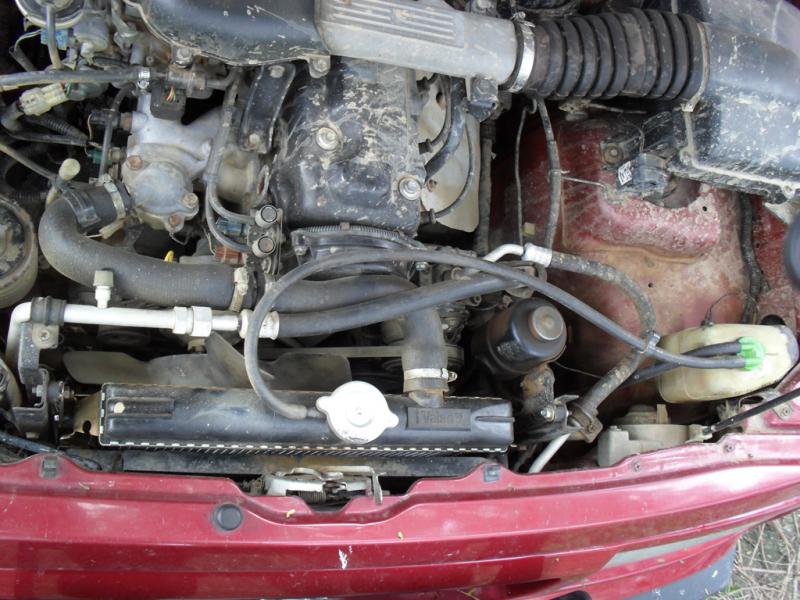

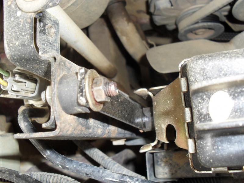

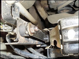

    Ok pessoal as fotos:
    Só não consegui fotografar a parte de baixo.
    Fixação lateral , mangueiras maiores e emenda da mangueira mais larga.
    espero ter ajudado.
    Radiador de vitara 97-fixa-o-do-radiador-lateral-2.jpg Radiador de vitara 97-fixa-o-do-radiador-lateral-3.jpg Radiador de vitara 97-fixa-o-do-radiador-lateral-4.jpg Radiador de vitara 97-fixa-o-do-radiador-lateral-1.jpg
    Radiador de vitara 97-mangueiras-maiores.jpg Radiador de vitara 97-mangueira-maior-1.jpg
