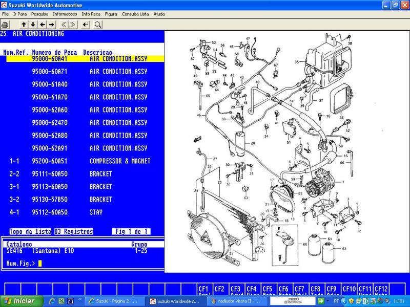

    Algumas Fotos Do Radiador Do Vitara Para Ajudar Nas Adaptações E O Part Number Para Ajudar Na Procura Do Mesmo.
    Te Mais.
    Miniaturas de Anexos Miniaturas de Anexos Radiador vitara-radiador-vitara.jpg   Radiador vitara-radiador-vitara-ii.jpg   Radiador vitara-radiador-vitara-iii.jpg
