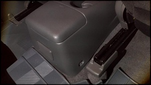

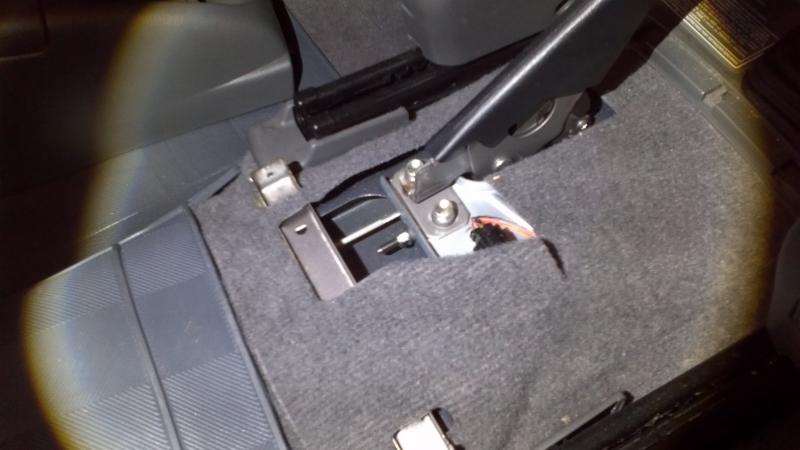

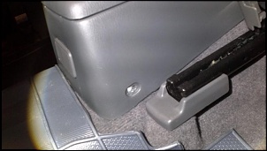

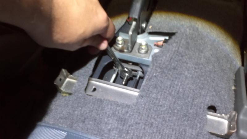

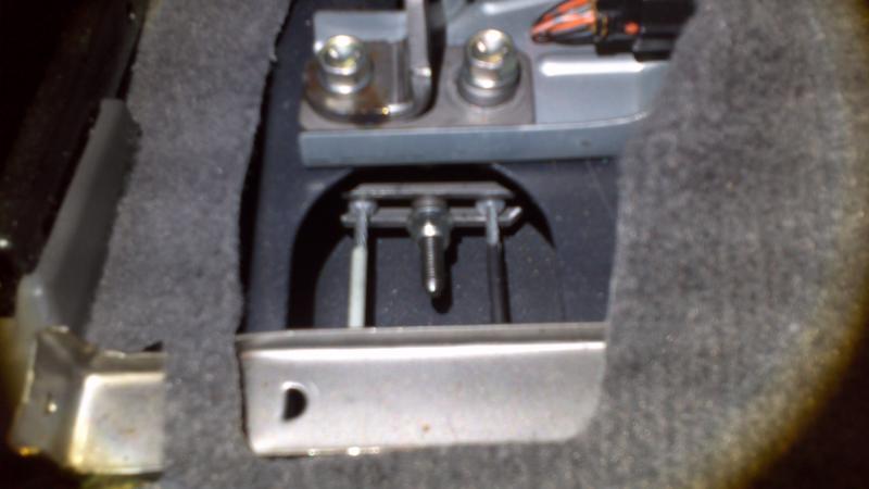

    Apenas para complementar, tirei umas fotos durante a regulagem que fiz.
    Marcelo Gomes
    Miniaturas de Anexos Miniaturas de Anexos -2012-04-08_11-25-04_982.jpg   -2012-04-08_11-25-11_932.jpg   -2012-04-08_11-26-05_508.jpg   -2012-04-08_11-26-27_562.jpg   -2012-04-08_11-26-35_202.jpg   -2012-04-08_11-27-45_113.jpg
