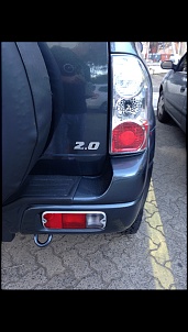

    Segui as orientações do colega e instalei a lanterna; comprei o botão e as lanternas de para-choque em um desmanche.
    A parte laranja das lanternas mascarei com insulfilme vermelho, coloquei uma lâmpada pingo e transformei em luz de posição. Gostei do resultado.

    Alguém confirma que essas lanternas são as mesmas do Jimny?
    Usuário Avatar de bobweg
    03/11/2013
    Vale do Itajaí/SC
    134
    O vendedor me informou que a lanterna do Jimny é diferente e precisaria 'cortar' o para-choque para servir (mas tenho as minhas dúvidas). Visualmente parece a mesma: seta nas beiradas, neblina no centro (apenas lado esquerdo) e olho-de-gato na parte interna. O botão de neblina tem a iluminação na cor âmbar (mesma do Jimny; no Tracker a iluminação do painel é em verde).
    Tanto a lanterna quanto o botão serviram perfeitamente no Tracker.

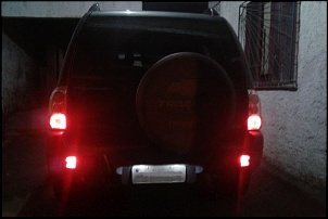

    -img_6554-1-.jpgA minha fiz assim, coloquei no lugar dos piscas luz de Ré, mas na verdade nao sabia que a tracker vinha com o chicote igual da grandVitara pois tenho o Interrupitor da luz de neblina.
