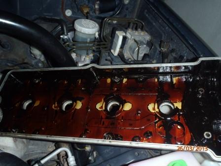

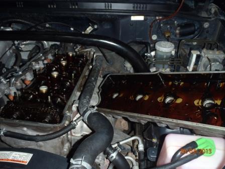

    fiz a limpeza do motor com o flush que comprei da Wurth.
    Antes, fiz a limpeza da tampa com querosene e um pincel. Ficou bem limpa, mas essa camada vermelha não saiu. Limpei também o comando de válvulas.
    Troquei a junta de borracha sem colocar cola e fechei a tampa usando torquímetro que havia chegado no mesmo dia.
    Não está vazando nenhuma gota de óleo.
    Fiz o flush como descrito na embalagem, deixei por 10 min. O motor funcionou normalmente, a luz de óleo não acendeu, o motor não aqueceu demais e nem fez barulhos estranhos.
    Depois abri o dreno do carter para escoar o óleo. Inicialmente saiu aquele óleo bem grosso, com bastante sujeira. 30 min depois ainda tinha óleo escorrendo. Acho que ficou uns 40 min escorrendo.
    Retirei o filtro de óleo com bastante cuidado para não vazar e melecar o motor.
    Coloquei óleo AC Delco e coloquei para funcionar. Ficou bem silencioso. O tal barulho de tuchos ficou imperceptível.
    Agora ouve-se o barulho do vento da ventoinha, principalmente se o AC estiver ligado.
    Vou abrir a tampa hoje de noite para ver como ficou a limpeza por dentro. Não tive saco, nem coragem para abrir o carter.
    Mas até agora não está pingando nada e o funcionamento está normal.
    Sempre que possível, vou trocar aqui em casa mesmo. Acho que meu serviço ficou mais limpo e de melhor qualidade que o dos locais em que troquei.
    Além do que, nenhuma oficina espera este tempo todo para escoar bem o óleo.
    O óleo queimado eu coloco nos frascos vazios e levo pro meu sogro para passar nas madeiras do sitio dele para evitar cupins.
    Vou fazer uma viagem este finde e completar as observações acerca do funcionamento do motor, mas entendo que o flush pode ser usado como manutenção preventiva, desde que sejam seguidas as orientações de uso. Algumas autorizadas até usam, como já postou um forista proprietário de carro da honda, em que era cobrado o valor do produto nas notas fiscais de revisão.
    Sou da seguinte premissa: nenhum mecanico gosta de fazer manutenção preventiva. Eles não mexem enquanto estiver funcionando e querem que você use até a peça quebrar, então eles poderão cobrar mais.
    Vlw
