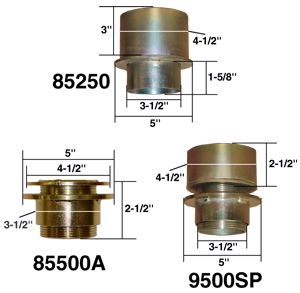

Fugindo um pouco de assunto, mas continuando em molas, olha que interessante:
Anexo 337429Anexo 337430
Calços de mola reguláveis...
