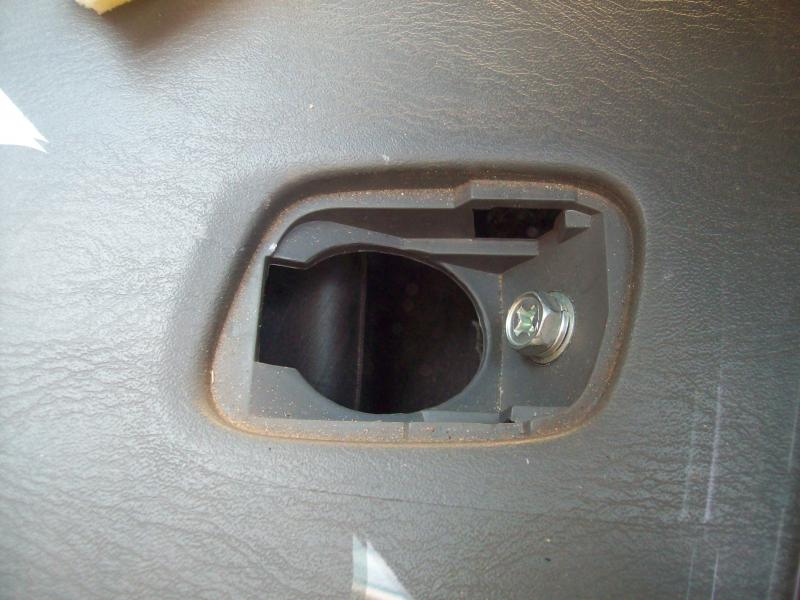

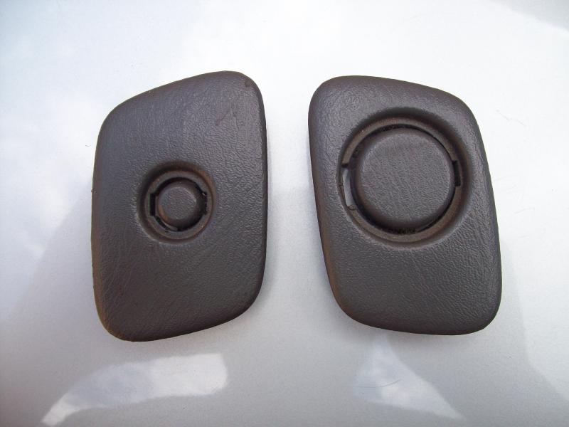

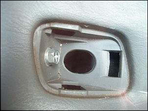

    As imagens não são do meu carro pois estou sem camera para fotografar.
    Reparem no painel, lado do carona, na parte de cima.... há uma peça ali redonda que assemelha-se a um botão.
    Fica ao lado da saida de ar que vai pro vidro.
    Acontece que ali tem uma especie de tampa que, na hora de uma limpeza no painel, ela caiu dentro do proprio buraco (passei o pano com força e ela desceu/afundou.
    Tentei puxa-la com o dedo e com um arame mas parece que o lugar é fundo. Ela caiu e sumiu.
    Enfim, que peça é essa? Pra que serve? Como chego nesse local pra pegar essa 'tampinha' de volta?
    Para clarear, vejam os anexos.
    Aguardo uma luz.

    Nada! Tirei a caixa do porta luvas pra ter acesso geral.
    Olhei tudo e a desgraçada da tampa sumiu.
    Percebi que essa tampinha, cobre o acesso a um parafuso (provavelmente pra desmontar o painel).
    Acho que ela caiu para tras de uma peça (que lembra uma colmeia) branca (olhando de cima, parece ter uma helice de plastico ou alguma moldura em aspiral na parte de 'dentro').
    Enfim, continua em busca da tampa perdida.

    Como você percebeu, a peça é uma tampinha do local onde fica um parafuso de fixação do painel e a parte redonda que parece um botão é parte desta tampinha, que pode quebrar e cair para dentro do painel, no meu já acontonteceu com a da esquerda, uns pingos de "super bonder" resolvem o problema e para ajudar eu até coloco um pedaço de espuma por dento, que também ajuda a não ficar fazendo barulho de plastico solto, não tem segredo para tirar a tampinha inteira, é só achar o pedaço que falta e manda ver.

    Chaves, exatamente!
    Essa tampinha redonda (1a foto, item do lado direito) caiu!
    To procurando a danada por tras do porta luvas mas não acho rapaz...
    Parece até que rola um portal pra outra dimensão ali. O troço desapareceu!
    Será que esse acamabento vende em algum lugar? Sou chato HORRORES com esses detalhes. A coisa tá incomodando que nem te conto...
