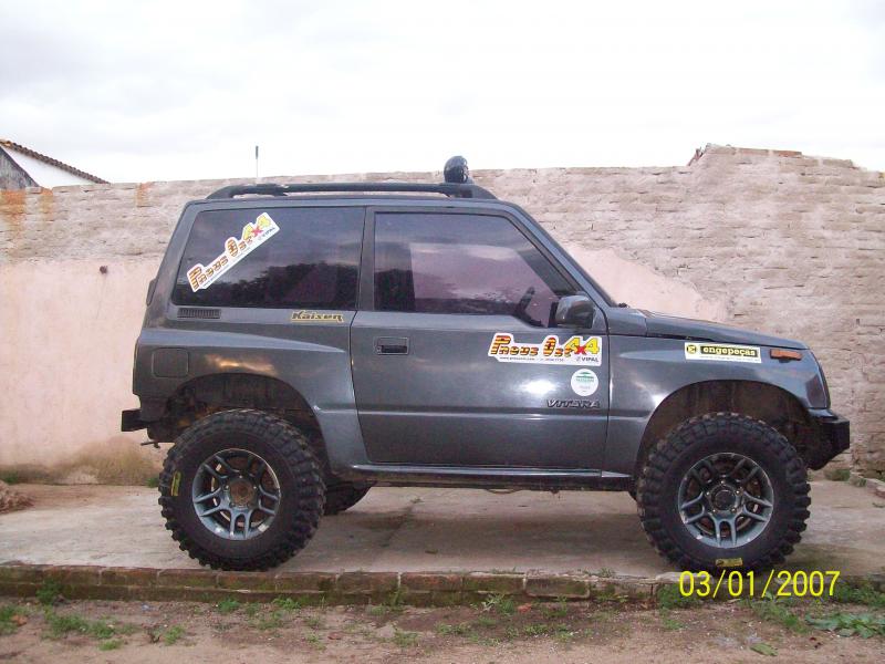

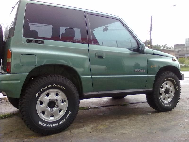

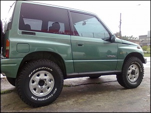

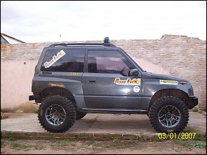

    o que o ary contestou é que um vitara com pneu 31" pode ficar fraco (pouca força) pro motor tocar esta medida de pneu, comentou para não me basear pelo meu pq uso uma relaçao mais curta que a original nos diferencias! ta ai a foto do bicho (cinza) com pneu 235/75 R15, o pneu tem 75cm de altura na trena, da 30" certinho (uso somente calço de 3" na suspa)! tomei a liberdade de pegar uma foto de outro topico de um colega que colocou pneu 31" somente com calços de 2" na suspensão! o pneu entra numa boa, mas certamente vai raspar no paralama! o ary tbm falou que vc vai estranhar um pouco sair de um troller, que é um canhão (forte) pra um vitara com esta medida de pneu!
    mas tem muita gente q usa pneu 31" na trilha e o vitara vai bem!
