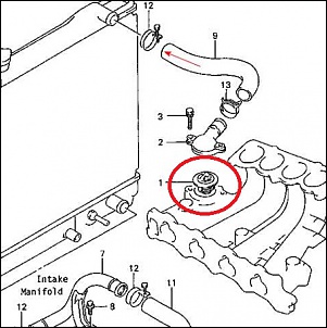

    Daniel, veja com calma as questões.... sobre a valvula, fica proximo a bomba d'agua.. nao tenho foto aqui pra te mostrar mas tem aqui pelo forum.... sobre a tampa, é 0.9
    Tire a valvula e rode bem.. veja se vai ferver. se NAO ferver, 90% de ser a valvula o problema. mesmo assim, verifique as mangueiras e, tendo duvidas quanto a tampa, troque... o valor pagara seu sossego.

    Teste a válvula. É só tirar e rodar sem ela.

    Citação Postado originalmente por aryrj Ver Post
    onde fica a bichinha??
    consigo tirar ela em caasa?

    Tendo uma chave de estria ou de boca... são 2 parafusos.
    onde fica ela? na entrada do cabeçote?

    De frente pra vtr, abra o capô, siga a mangueira superior do radiador; no fim da mangueira e antes do coletor de admissão. Deve estar lá. O lugar é uma semi-circunferência com os dois parafusos que falei. Tire os parafusos e essa tampa.
    Brother!!! obrigadão!!!
    Sabado me atraco!
