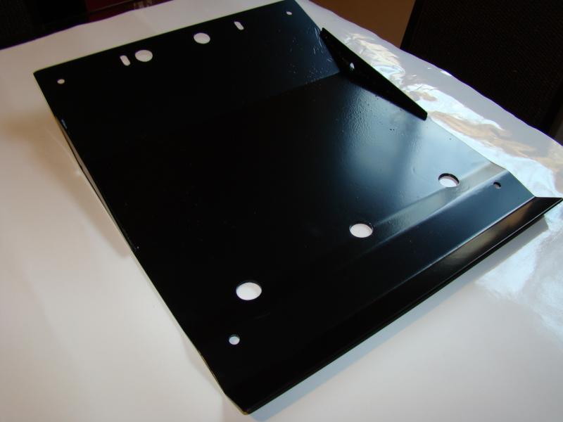

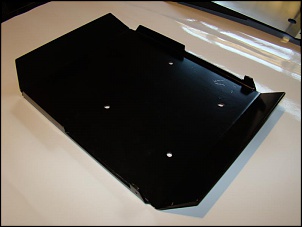

    Pessoal, estou fazendo meu próprio peito de aço e protetor de tanque.
    Tirei as medidas e tudo parece estar indo muito bem, porém no caso do peito de aço, não sei onde ele poderá ser fixado no meu Vitara 3P.
    O projeto das peças estão abaixo.
    Vcs sabem onde o peito de aço pode ser fixado?
    Tanque:
    Peito de aço:

    Então cara, tem um outro tópico onde expliquei tudo.
    O que aconteceu foi que na fábrica onde trabalho, existe um setor onde tem um torneiro mecanico.
    Perguntei a ele se podia me fazer tais proteções e ele pegou algumas chapas que seriam descartadas e executou o projeto que esta neste tópico.
    Tudo me custou apenas uma cervejinha, mas o cara me falou que faria apenas estas peças porque ele as fez na hora do almoço e nbao poderia fazer outras.
    Na verdade ele fez porque ficou curioso para ver o resultado do meu projeto no carro.
    Mas no final das contas irei gastar uma graninha para fazer as pequenas peças que faltam para encaixar o Peito de Aço no carro.
    Por enquanto, gastei R$45,00, sendo R$20,00 de caixinha e R$25,00 de PCF (Primer Convertedor de Ferrugem) e Tinta.

    BOM MEI CARO, VALEU ...
    É , PRA VC ESTA FACIL, QUE TRABALHA NA AREA ...
    QUANTO ÀS ULTIMAS PEÇAS, TENTE COMPRAR NAS LOJAS QUE VENDEM OS PROTETORES ... VC VAI RPECISAR DOS PARAFUSOS E ABRAÇADEIRAS PRA FIXAR O PEITO DE AÇO ... O DE TANQUE VC FIXA NO PROPRIO PARAFUSO DO TANQUE, VC JA VIU NÉ ???
    REITERANDO, NAO SE ESQUEÇA MEU CARO : O PROTETOR DA CAIXA É O MAIS, MAIS, MAIS IMPORTANTE !!! POR INCRIVEL QUE PARECA, É O LOCAL QUE MAIS SOFRE NA TRILHA ..... IMAGINE SEU VITARA PASSANDO POR UM OBSTACULO CENTRAL ( UMA LOMBADA GRANDE ) E "DEITANDO" TODO O PESO DO CARRO JUSTAMENTE NO CENTRO, QUE É ONDE FICA SUA TRAVESSA DO CAMBIO, E LITERALMENTE "ESPREMENDO" SEU EIXO CARDA ..... HEHEHEHEH
    NO MAIS, ABRACOS,
    CANDIDO
