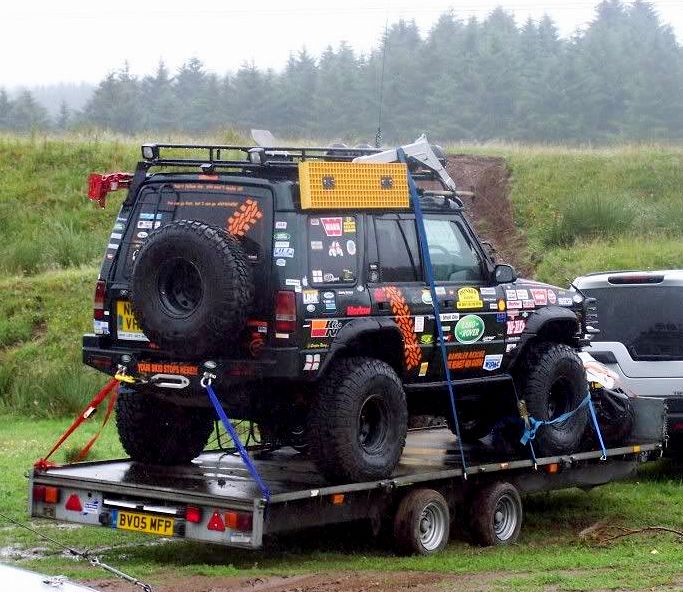

    Citação Postado originalmente por aryrj Ver Post
    TFelipe, acompanhando sua odisseia...com muito interesse...
    Não se estou enganado, mas o pessoal de GV e tracker, que vem com 16, faz o caminho inverso, trocando por 15, pela maior oferta de pneus...
    Já pensou em rodas 10", tipo as do mauricio (monstrin)?
    TFelipe, as rodas 10" a que me refiro, não são 10" de tala e sim de diâmetro.

    BAHH aí sim hein, coisa mais linda, o problema é achar um pneu desses, e deve ser uma $fortuna$
