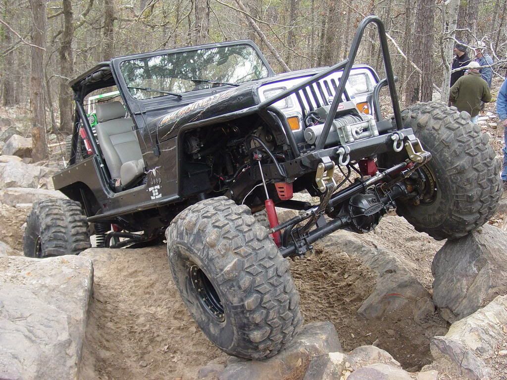

    Lembrei então de uma combinação muito utilizada nos EUA onde usam os Bogger na trazeira para otimizar a tração e os TSL na dianteira para favorecer a direção.
    Bom, trazendo para o nosso panorama brasileiro entendo como semelhantes ao modelos citados os pneus Genius Lodo e Vipal VJ 910..
    Diante de toda pesquiza que fiz, não encontrei nenhum relato de uma combinação dessas e lanço aqui então essa discussão:
    Seria eficiente combinar esses dois modelos com finalidades diferentes, porém aproveitando as virtudes de cada um?????

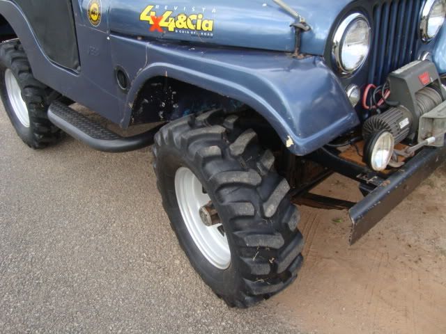

    Olhe, sair de um dynatorque e ir pro vj será um retrocesso grande em função de tração.
    Veja são 3 tipos completamente diferente de pneus.
    Dynatorque - 100% off - boa tração a frente
    Lodo - não vou opinar
    VJ910 - pneu MUD melhorado pq tem 25 mm de sulco.
    Tem que analisar o seu uso da viatura, do tipo de terreno, preparação, rodas, tudo, para comprar um produto que vai te retornar em satisfação o seu investimento.
