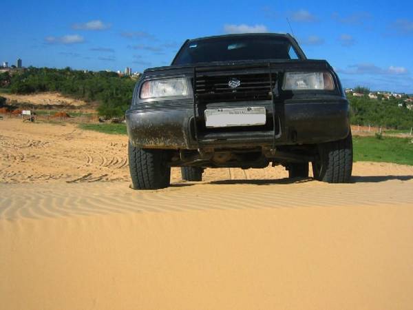

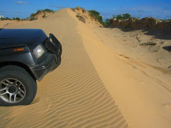

    As fotos abaixo são do escuridão.... ele havia saido da oficina no início da semana e fui até uma duna próxima apenas para fazer uns testes e aproveitei para fotografar....
    Parei a viatura antes do topo para mostrar duas coisas... como os Suzukis são leves, dá para arrancar em dunas até em subida 8) ... e também para mostrar que o X das outras fotos foi de propósito ...
    Observem o perigo de se subir uma duna correndo sem saber o que tem do outro lado...

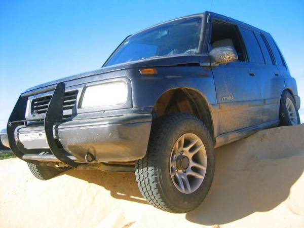

    Só um detalhe... a suspensão desta viatura é 100% original... reparem que os Pneus 225 /75 / 15 entram para dentro da caixa de roda mesmo com as rodas com Off set negativo... Consegui isso rebatendo a lateral interna da caixa de roda e protegendo o serviço com KPO e pintura...
    hehe... Estas trilhas eu posso fazer sem preteção inferior.... depois é só tirar a areia do Spoiler....
    Já dá para perceber o porque os Vitaras são considerados bons de Praia... até um 100% original dá conta de uma duna sem fazer feio...
    Com os pneus devidamente esvaziados, o escuridão subiu sem esforço algum esta duna em 4x4 H rodando no GNV.
    Amortecedor original Suzuki em Ação... num faz feio naum...
    Para tirar o carro foi fácil... já acostumei... é só cavar abaixo da roda dianteira do lado do carona e levantar a viatura pelo gancho do reboque... tirei ela daí sozinho....

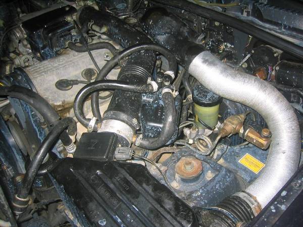

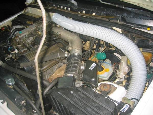

    SEMI SNORKELS....
    DO SOMBRA
    A instalação do GNV do Sombra já foi toda refeita para tirar esta "gambiarra" que está aí.. ainda naum bati fotos disto, mas mais cedo ou mais tarde ela ai acabar aparecendo em alguma foto ....
    DO ESCURIDÃO
    []s a todos....

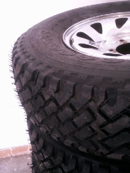

    PNEUS RECAPADOS DO SOMBRA
    Como já postei acima, as carcaças são Firestone 225 / 75 /15 e o traçado foi copiado da Pirelli...
    Por hora é isso...

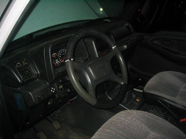

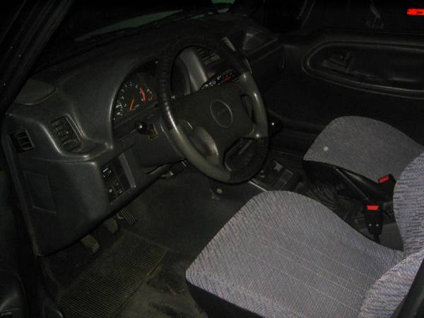

    Segue abaixo a vista da parte dianteira com o interior das viaturas....
    SOMBRA
    ESCURIDÃO
    Notem que nas duas viaturas a parte lateral inferior dos estofados dos bancos foi substituída por Corvim preto.... o tecido destes locais foi utilizado para substituir partes rasgadas das laterais dos bancos do motorista das duas viaturas ...
