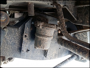

    Boa noite a todos!
    Recentemente adquiri uma 90tinha e hoje fui realizar a troca de todos os filtros e o óleo. Havia uma mangueira solta em um recipiente semelhante a um filtro de combustível na parte traseira direita da Land, ligada por sua vez ao filtro principal. Segundo o dono, ele havia mandado regular a bomba de combustível por ter entrado ar nela. Conclui que essa mangueira solta era a gênese da entrada inadvertida do ar no sistema. Pois bem, ao retirar esse recipiente para reparo da mangueira e fixação, deparei-me com o mesmo vazio e sujo de terra(!).
    Pergunta aos queridos e prestativos Landeiros: deveria haver um filtro auxiliar alí? Procurei em várias lojas algo que fosse compatível e não achei.

    André, a peça que você fala é o decantador de combustível, e ali não pode ter nenhuma mangueira solta, pois uma entra o combustível e a outra sai para o filtro do motor, se tiver alguma solta vai vazar combustivel. Veja se o filtro da foto não esta desativado. É importante manter esse decantador limpo e drenar pelo menos uma vez na semana, procure abastecer em postos com bastante movimento de caminhões, e não esqueça, use diesel comum.

    Justamente André! provavelmente a mangueira do decantador foi jumpeada e assim anulado o decantador
    por um mecanico cabeçudo e bem porcalhão claro! é absolutamente necessaria a passagem do diesel pelo separador de
    sólidos, sem isso vc corre um puta risco de ferrar a bomba injetora. E mexer em bomba é das poucas coisas que
    cu$tam caro em Defender!
    Aproveita a fase de lua de mel e verifique tambem os respiros dos eixos/diferencial, ordene tambem os fios usando fita
    hellermam, carro com essa idade, sempre tem uns fios de bobeira por aí.
    O radiador de ar quente está operando? esse radiador é frágil, costuma vazar e geralmente tambem tem as mangueiras
    jumpeadas. Da uma olhada.
    Abss e ótima terapia!

    Boa noite! É justamente essa a peça da foto! Mais uma que aprendo com vcs! Valeu, moçada!

    André, trabalho numa concessionária de tratores, e tanto o pessoal da fábrica como nossos técnicos em bomba não indicam o uso do diesel S10 nos motores com bomba injetora. Quando reformamos o Defender, os dois primeiros tanques foram S10 e parei no bombista, pois descolou toda sujeira do tanque e travou tudo, depois disso só uso comum. Já vi bomba aberta com 800 horas de uso detonada por causa do uso do S10, parece que derreteu por dentro.

    Uma pergunta, então está isolado o decantador? Se tiver rachado ou corroído por dentro, essa peça você acha fácil em lojas de tratores ou na Get parts.

    Bom dia! Não está isolado. Estava com a mangueira que vai nele solta. Retiramos a mangueira, refizemos a conexão com um conector e fixamos bem no decantador.
    Com relação ao diesel, abasteci apenas uma vez com o S10. Nunca mais depois da sua informação.
