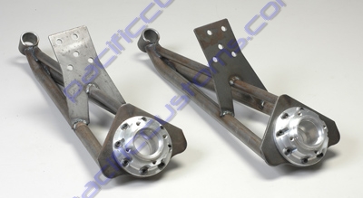

    1. O que preciso fazer para elevar a suspensão deixando o mesmo sistema do original (tirantes e molas)? Pensei em refazer os tirantes (braços) e aumentar o tamanho das molas mas não sei se as mangas da kombi iriam caber. Vi em algum tópico que pode-se colocar um braço auxiliar, mas alguém tem um desenho ou fotos disso?
    2. Os facões da kombi servem como suporte ou apenas para torcer o feixe de molas? Outra idéia seria adaptar os suportes das molas em cima do braço da kombi e retirar os facões.
    3. Não sei se alguém já viu os suportes dos bajas americanos (trailing arms) que são muito parecidos com os da kombi mas pode-se comprar com a altura que quiser.
    Pode-se comprar um kit (que é um pouco caro) com toda a suspensão IRS, só que com feixe próprio para o peso do carro.
    Disso me vem a grande dúvida: Se o sistema com molas helicoidais é tão melhor que o da kombi com barras de torção porque os bajas americanos ainda matêm este sistema e desenvolvem produtos de ponta para ele?

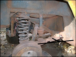

    Iria ficar parecido com esse da foto.

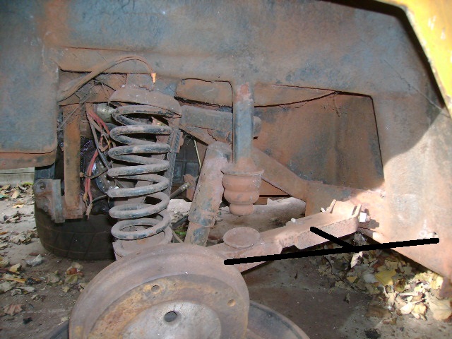

    Com os suportes das molas aproximadamente no círculo preto e sem o segundo braço da seta vermelha.
    É realmente necessário este segundo braço para dar estabilidade ao conjunto? Este seria o braço auxiliar? Poderia substituí-lo por um facão soldado?

    PFernando, o segundo braço é necessário... sem ele não funciona.
    No caso da primeira foto, o facão original é aparafusado naqueles 5 furos da chapa.
    Na segunda foto não usa o facão porque tem o segundo braço ( da seta vermelha ).
    Neste caso se eu fizer no meu Gurgel um braço mais longo com o suporte da mola e do amortecedor na posição certa, fazer um segundo braço (pode ser soldado no primeiro na parte que pega na manga?) e colocar mola maior vai dar certo a caixa com homocinética?

    Soldar o facão não.
    Posta uma foto da suspensão do Gurgel.
    Essa é igual a minha. Não tem facão. Tem um braço que pega no chassi e na manga e apoia a mola. Só que ela não tem homocinética, é caixa de fusca. Isso do facão não rola mesmo porque não tem como girar livre no chassi sem a mola. A solução seria a modificação deste braço para ficar parecido com o da kombi.

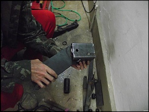

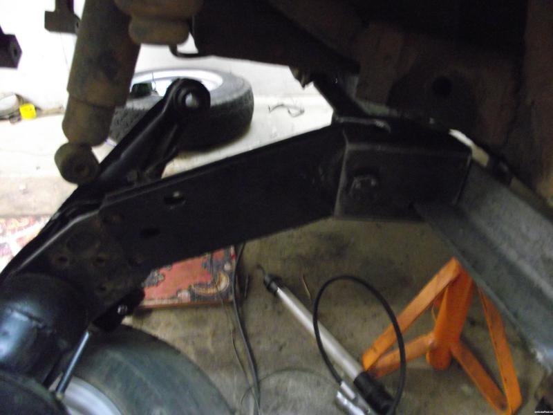

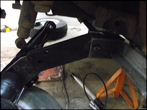

    Olá, essa foto é do meu Gurgel, rsrs, eu bolei uma IRS usando os braços da Kombi, fixados com buchas num tubo por baixo do chassi, fixado por parafusos no chassi do Gurgel, usando as molas originais, não está pronto ainda, os semi eixos precisam ser da Variante 2 ou da Kombi encurtados, vai ficar com altura boa, bitola original e o conforto da mola original, hehe, abraço.
    Gurgel X12 85
    Gaiola colella
    Valeu FUKETEIRO, vi que você tinha um projeto parecido. Tentei te mandar uma mensagem mas tava bloqueado. Tem alguma foto do seu? Acha que dá pra fazer um suporte para a manga da kombi no braço original ou é melhor partir pro braço de kombi logo? Tem como você medir a diferença de tamanho e curso do braço da kombi e do original?

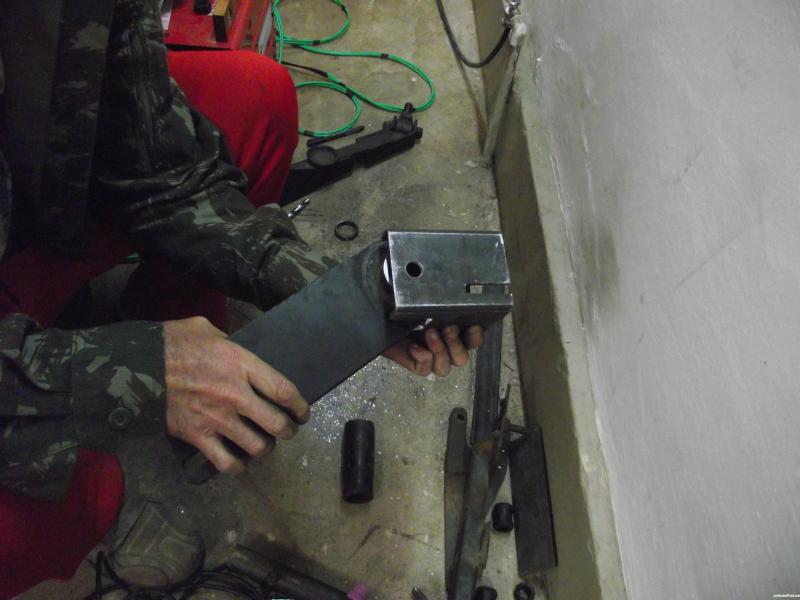

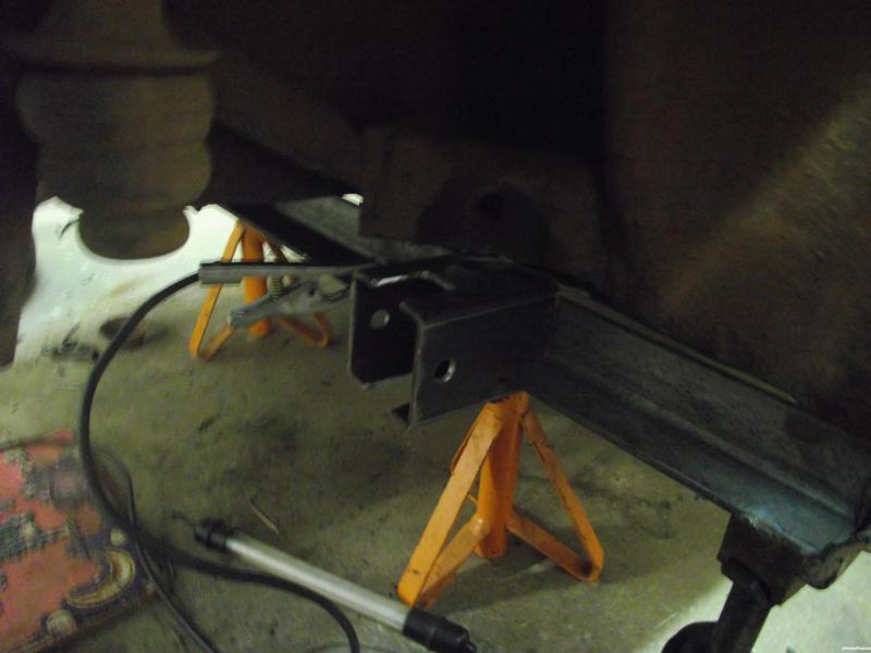

    -user18352_pic12801_1383227691.jpg-user18352_pic12802_1383227691.jpg-user18352_pic12803_1383234762.jpg
    Essas fotos são de um Amigo de outro fórum, é mais ou menos assim, amanhã vou mexer novamente, estou fazendo de uma maneira que se eu quiser deixar original é só desaparafusar, esse aí ele colocou da Variant 2, más é só fazer um facão semelhante ao da kombi e usar a bucha de bandeja do Golf, Fox na ponta do facão, no Gurgel usa a bucha do Corcel, hehe
