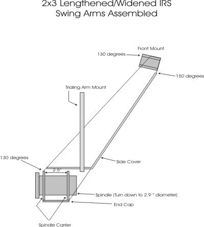

    Estava pesquisando e vi que a bucha da IRS que pega no chassi não fica exatamente paralela. Aí seria só reposicionar a chapa do Gurgel que pega o parafuso do terminal. A vantagem é que a parte que vai na roda pode ser aproveitada (creio eu que a ponta de eixo da kombi dá certo no cubo de fusca). Se botar manga e cubo de kombi vou ter que botar adaptador nas rodas e a bitola vai aumentar mais ainda. Ainda tem o problema das rodas sairem dos paralamas. As minhas são 15 com offset negativo.
    Nos EUA dá pra comprar eixos de todo tamanho só que é caro pra kct. A vantagem é que deve não quebrar nunca. Inclusive tem uns do tamanho da Variant II (16 1/4").
    -87337-7e81336234087bb1fc342b24828a25de.jpg-2x3_irs_arms_assembled_updated.jpg-img002.jpg-rear-dimensions.jpg-3800095294_97f7db032f_o.jpg
    Interessante o espaçamento entre o centro da homocinética da caixa e da ponta de eixo.

    A bucha fica apontada ( alinhada ) para o apoio do facão, na ponta do tubo grosso.
  • #24
    FUKETEIRO, com esta informação do Cadore, fui estudar um pouco e desconfio que a restrição de posição da bucha no sistema IRS é devido a força de deformação da barra de torção. Quando torce, a parte do material que está presa ao facão tende a puxá-lo para dentro e aí esta força vai agir também na bucha.
    No sistema sem facão, só existe força de compressão na mola que é sempre perpendicular ao eixo (pode existir alguma flambagem também) assim pode ser que a melhor posição para a bucha seja na linha que aponta entre a mola e a roda.
    Não considerei ainda a diferença das vibrações entre os eixos sem e com homocinéticas. Então são só especulações para debate.
