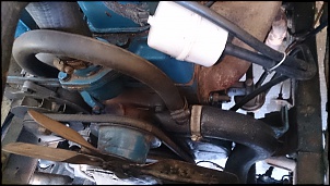

    Comprei um Jeep Willys 1967 e estou com dúvida sobre qual motor está nele. Se realmente é o BF-161.

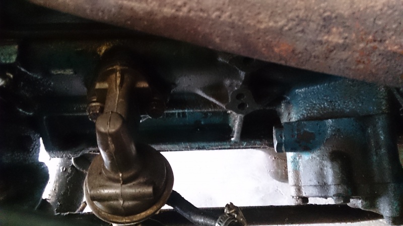

    Acredito que não seja o motor original dele, pois tem o logotipo da FORD no coletor de admissão dele, conforme a primeira foto. Aproveitei para tirar fotos também da bomba de combustível.

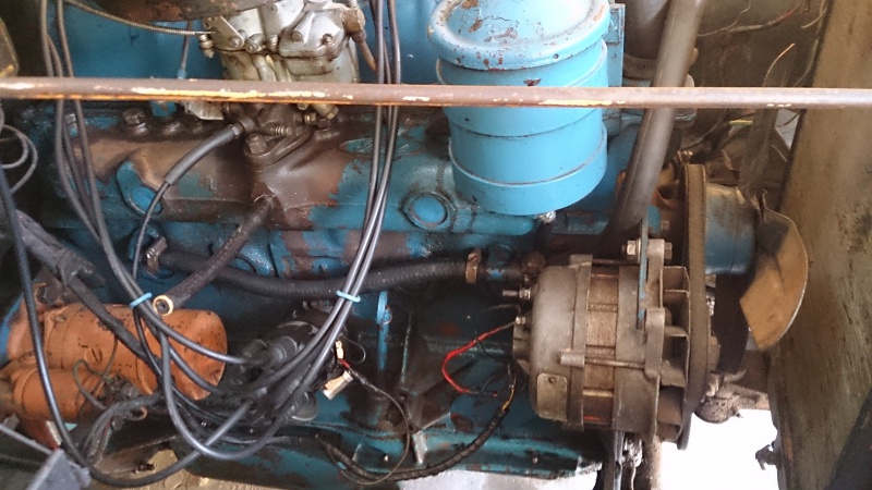

    Pelas fotos.
    É o motor do Ford Maverick. Bf 184.....
    Este motor tem na lateral uma mangueira para melhorar o resfriamento do motor..
    Na ultima foto a bomba de óleo é maior, mas só que não tem o filtro acoplado.....
    Quanto à bomba de gasolina é o sistema lacrado, só troca quando dá pau.....
    Fora isto é o mesmo motor Bf 161 com melhorias.
    grande abraço
    E Bem Vindo ao Fórum.

    Obrigado Antônio,
    Então este motor é 3000 cc?
    29/08/2009
    T U P Ã/SP
    77
    3,656
    Agradecimentos: 26
    sim ...é o motor 3.000m
    Este motor foi aproveitado opcionalmente nas viaturas Rurais e Pickups F 75.....
    Nestas viaturas não tem o Filtro de óleo na bomba de óleo, foi usado o sistema antigo para a filtragem do óleo...
    Mas a bomba de óleo é diferente dos Bf pois é muito maior....
    abçs

    Legal.. acabei pegando um motor mais "fortinho", espero que tenha mais pontos positivos do que negativos..rss
    Na primeira foto dá pra perceber no coletor de admissão, uma mangueira com um tampão.. sabe me dizer pra que ela serve?

    Citação Postado originalmente por othiagodana Ver Post
    Esta mangueira com um tampão. é por onde é retirado o vácuo para fazer funcionar o Hidrovácuo.. (auxiliar de freio)...
    abçs
