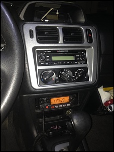

    Para a instalação optei por utilizar o espaço já existente na minha VTR, um porta-trecos próximo à alavanca do câmbio. Em vários lugares vi a recomendação de não deixar o rádio em um lugar muito visível (tipo topo do painel) para evitar se distrair muito e provocar um acidente. Pela potência do modelo que adquiri (75W) o local precisa circular ar também. Vi muita gente instalar na lateral do porta-trecos, no espaço para as pernas do passageiro. Jamais instalaria ali pois, o rádio é enorme e pode esquentar bem, minha esposa ia ficar doida por ter uma chaleira na canela, no caso de um acidente ele pode machucar gravemente o passageiro, e obviamente é feio demais!!
    Ficou assim

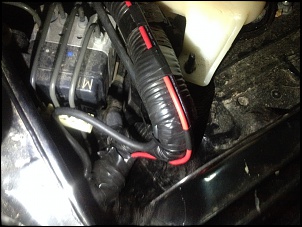

    Os fios de energia passam juntos com a fiação do carro pelo lado do passageiro, onde atravessam a parede corta-fogo numa borracha muito bem isolada por diversas fitas, pela falta de espaço não consegui desenrolar e resolvi cortar com cuidado esse isolamento, que depois foi refeito. Sinceramente essa foi a parte mais chata da instalação. Na foto abaixo o fio preto e vermelho correndo com a fiação do carro, e entrando na passagem da parede corta-fogo

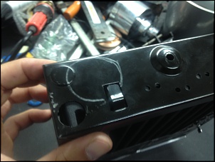

    O rádio escolhido é bem grande, e por sorte cabia no espaço do porta-trecos com sobra de 2mm na altura e 1,5cm para cada lateral, há espaço de sobra pra ele internamente, mas nenhum ponto bom para usar o suporte que vem no rádio, ou para fixa-lo na estrutura do carro. Por ser um rádio pesado é necessário estar bem firme pra não bater durante trilhas.

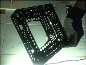

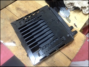

    Optei por sugestão de um amigo (Mr. Holanda) utilizar uma bandeja de rádio comum. Entrou como se fosse feito para ela. Testei a bandeja no espaço, e novamente encaixou perfeitamente ficou firme, sem folgas.
    Entretanto fiquei preocupado com a ventilação, OK a bandeja é metálica e até que bem aberta, mas para garantir abri vários furos em todos os lugares possíveis sem afetar a estruturação e rigidez. Lixei cada furo para evitar farpas que arranhassem o rádio ou minha mão, e pintei de preto novamente.

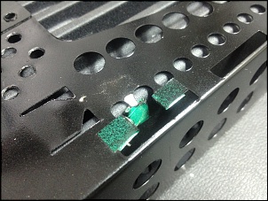

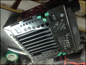

    Tive que abrir umas áreas atras para a passagem da fiação com mais folga, e criei umas abas (em verde no detalhe) para evitar balanço lateral no radio.

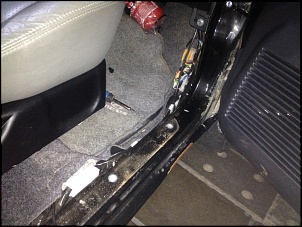

    Feito o berço do radio, basta passar o fio da antena, achar um ponto de fixação do suporte, cortar a antena e conectar tudo.

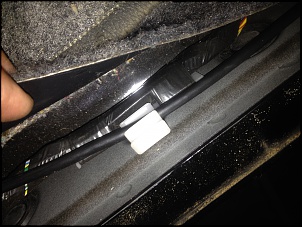

    Optei por passar a antena pelo chão do lado do passageiro, e descobri que é o ponto onde muitos fios são instalados, a coisa é tão bem feita, que o fio do rádio tinha até um espaço onde encaixar perfeitamente num suporte em toda a lateral. Para acesso é só desparafusar os plásticos de acabamento nas portas, e todo o acabamento plástico do porta malas. Repare que há uma sobrinha de fio a qual cria uma barriga perto da caixa de roda.

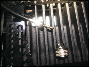

    Recomendo a instalação da antena para o rádio, ou seja de trás pra frente, pois o conector é mais prático para manejar. Desmonte o conector para a passagem facilita muito a vida.
    Subi o fio por trás do alto-falante, e ele sai do carro passando por baixo da borracha de vedação, que foi desencaixada, e reencaixada com o fio junto. Fica perfeito.

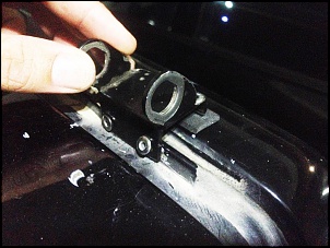

    Então resolvi utilizar as canaletas no teto, as mesmas que o rack é fixado. Elas estão em posição alta, no teto, não no centro (pra poder dobrar facilmente) e tem contato direto com a carroceira pois é necessário aterramento da antena direto na carroceira.
    Tentei de diversas maneiras prender o suporte nessas canaletas, utilizando apenas os parafusos sem sucesso. Então resolvi furar o suporte e canaletas, tentei colocar parafusos inox mas o espaço é muito exíguo, então rebitei, e vou selar com cola quente para minimizar a evolução da ferrugem.
    -2013-11-18-214037.jpg VOU COLOCAR DEPOIS UMA FOTO DA ANTENA FINALIZADA.
