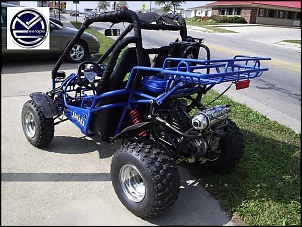

    Caros amigos, como já mencionei em post`s anteriores, to iniciando meu projeto agora e essa fase é dedicada a pesquisas de experiencias de outros amigos, principalmente na internet e nesse fórum já consegui ler e aprender muita coisa, porém até o momento não encontrei algo perto do que realmente estou procurando que é material ou experiencia de construção de um Kart cross com 02 (dois) lugares tipo esse aqui: . Se alguém já tiver construído ou souber de algo parecido, por favor me enviem ou respondam este post.

    Fala Daniel, eu construi o meu, porém esse seu projeto é bem diferente do meu (suspensão, rodas e etc..), vai ter muito cano pra dobrar kkkkk, se precisar de alguma coisa, estamos ai...

    Ok.. realmente nesse tem muito cano dobrado, o meu não será exatamente igual ao da imagem anterior, mas no mesmo seguimento. Ontem descobri aqui no fórum que esse é do tipo "quadriciclo UTV" e não Kart Cross como tava imaginando, mas ta valendo é por aí mesmo.
    Quem puder contribuir com sugestões ou experiencias, agradeço desde já!

    Pessoal, me ajudem com opiniões, como disse meu projeto é parecido com a imagem acima, mas com várias alterações e uma delas é ter suspensão independente nas 4 rodas e ser movido por semi eixo c/ homocinéticas e, já que é para 2 pessoas lado a lado, me veio uma dúvida: Será que quando eu estiver sozinho no lado motorista ele não vai pender para o lado, ou seja, andar penso? em meus planos quero usar amortecedores de Honda 150cc tanto na frente como atrás.

    cara , eu acho esse tipo de amortecedor meio molenga, mas só ariscando pra saber, a nao ser que alguem tenha a receita.

    Pois é! esse é o meu medo. você teria outra sugestão?

    na diantera do meu fico muito mole, pra nao acontece isso que voce esta com medo, eu acho que tenque usar barra estabilizadora, mas só acho kkkkkkkk

    Daniel, o Alex falou certo, o amortecedor de CG é fraco...nem usando 2 em cada roda.
    Vc está recebendo poucas idéias porque este este projeto é pouco usual, poucos fazem. Vc quer andar devagarinho? vai investir uma grana para andar devagar?
    No MercadoLivre tem uns de origem chinesa para vender...

    Na verdade não é que eu queira andar devagar apenas, o objetivo não é competir e sim se divertir você entende? passear com os filhos e de vez em quando acelerar.. por isso que quero com 02 lugares, já olhei esses chineses no ML (inclusive a inspiração foi em um deles) mas não quero comprar e sim construir e por isso tô recorrendo ao fórum para aprimorar as ideias, não tava querendo fazer uma balança traseira móvel apenas e sim suspensão independente, até já rodei em alguns ferros-velhos pesquisando semi-eixos para montar o sistema mas me veio na cabeça essa questão dele ficar penso com carga de um dos lados.. se vc's souberem de algum amortecedor mais firme me mandem sugestões.
