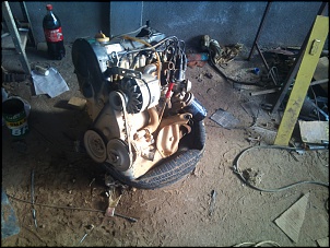

    e ai pessoal, estou montando uma gaiola e recentemente comprei um motor de santana 1.8 completo para instalar nela...
    como ainda to esperando a flange chegar, resolvi ir prendendo a bobina, modulo da ignição e RADIADOR...
    aí surgiu a dúvida, eu to achando que o radiador esta meio longe do motor, então eu estava pensando em usar uma mangueira da kombi nova e cortá-la nos tamanhos certos, ou então tentar "emendar" 2 mangueiras menores... dá certo??
    tem mais: ouvi dizer que é bom colocar um interruptor no ventilador do radiador, no caso de se for preciso "esfriar" o motor rápido, pra passagem em riachos, etc... isso procede??
    obs: o radiador é de 1 ventilador...
    e algumas fotos pra vcs verem a distancia do radiador ao motor(que ainda não está no lugar... rsss)...
    valeuuuuuuu!

    boa tarde amigo....
    eu esperaria estar tudo ai pra não ter que refazer algum serviçõ que as vezes é pior....
    na chave na minha é ligado na cebolinha e com um rele auxiliar, que com a chve desligada a ventuinha funciona no automatico e se precisar liga ela direto na chave....
    valew

    entendi, e me lembrei agora de uma outra coisa, comprei um jogo de manômetros pra instalar na gaiola, só que o da temperatura da água é mecânico, tem um cabo fixo e termômetro na ponta, só que o comprimento do cabo não vai chegar no lugar onde é feita a medição da temperatura. existe algum outro lugar pra colocar o termômetro ,talvez direto na mangueira?? (não tenho tanta experiencia nesse assunto... até pq tenho 17 anos e to fazendo a gaiola quase sozinho...)

    pois olha o certo e vc arrumar outro relogio.....
    e obviamente o relogio tem sempre que ficar antes do radiodor....
    valew

    Ale, vc tem futuro, pela idade que tem e já fez tudo isso.
    Não se preocupe que a água vai chegar até o radiador, o vaso de expansão da água tem que ficar um pouco mais alto que o radiador para não ficar bolhas de ar no sistema.
    Outra dica, o ideal é instalar a bobina de ignição com a ponta virada para cima porque dentro tem um pouco de óleo ( para refrigeração)e este pode vazar se ficar virada para baixo.

    opa, muito obrigado!
    sábado eu vo mexer mais um pouco e vou inverter a bobina e também vou prender o radiador um pouco mais pra baixo, pra evitar as bolhas.
    hoje eu instalei o motor e também a caixa de direção de monza...
    vo colocar umas fotos pra vcs verem se eu fiz merda...
    aah, tem mais, quem ai já instalou, quando passa num buraco, ou algo assim, a roda vira um poquinho pra dentro????
    e uma foto do painel tb, q eu gostei muito

    tá show, uma dica se precisar emendar as mangueiras é usar um pedaço de cano de inox ou aluminio da espessura interna da mangueira ou pouco mais, e usar 2 abraçadeiras, não use ferro por causa da ferrugem, outra dica é procure um distribuidor com sistema hall é um que sai 3 fios dele e não só 2, junto com uma caixinha de ignição pequena e uma bobina de gol mi 2 pinos, não que esse sistema que vc tem não funcione, mas digamos que ele não goste muito de água, vlw amigo!!!

    se suas rodas estão se fechando quando passa em algum buraco tem que subir mais o setor..

    é, agora o suporte da cx de direção já foi soldada(e bem reforçada, por sinal) no final de semana vo tentar bolar um jeito de subir ela um pouco...
