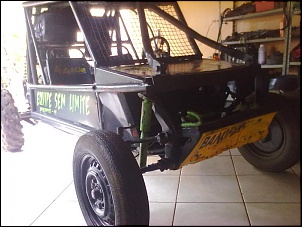

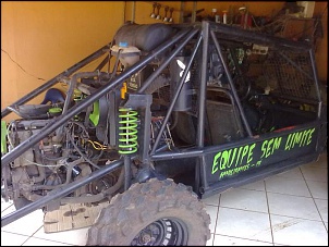

    Não aguentei !!!!!!! rsrsrsrs, e achei umas fotos dela , qud chegou, vai passar por umas mudanças como o foscão passou,
    disco de freio na 4 rodas
    embreagem hidraulica
    Ja vira agora : bancos concha , cistos 4 pontas , pintura personalizada , quem sabe mais é vcs , aproveitando que ta desmostada e ... ???
    abrçs
    Willys 51 OHC motor preparado !

    Aii é Bonito ! hahaha
    Só acho que deve mudar um pouco essa traseira,o motor ta sem proteção alguma...

    Citação Postado originalmente por Diogo4x4 Ver Post
    vlw camarada, os ferros da trazeira ja tava fora , nao aparece na foto , mais tem proteção sim . ok ?
