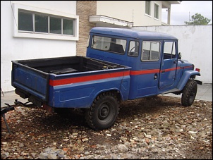

    Tenho uma Band 1987 cabine dupla herdada do meu pai,
    Sendo meu pai o unico dono desde 0km, nao é novidade que acabei crescendo com um probleminha de "TREPIDAÇAO".
    Dizem que tenho Mal de Parkinson, mas respondo, anda de Band com suspensao de carga pra voce ver só ! heheheh
    Brincadeiras a parte !
    Neste ano consegui mandar pra funilaria, uma felicidade só !
    O dono é da familia entao ele ira me ajudar nas prestaçoes!!!
    Sonhando grande. Porque nao ?-toyota-bandeirante-87-4-.jpgSonhando grande. Porque nao ?-toyota-bandeirante-87-6-.jpg
    TOYOTA BANDEIRANTE 1987 CB - OM 314 TODA ORIGINAL.
    ORIGINAL ATE QUANDO ? AGUARDEM.

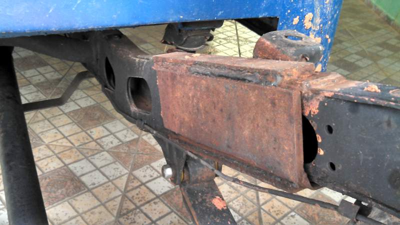

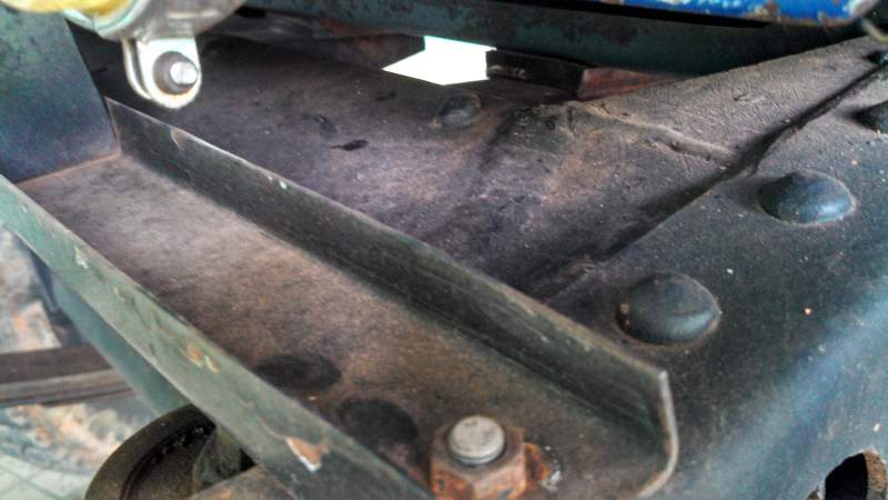

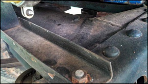

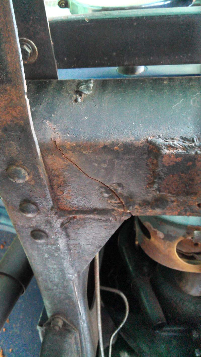

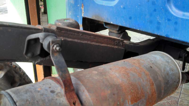

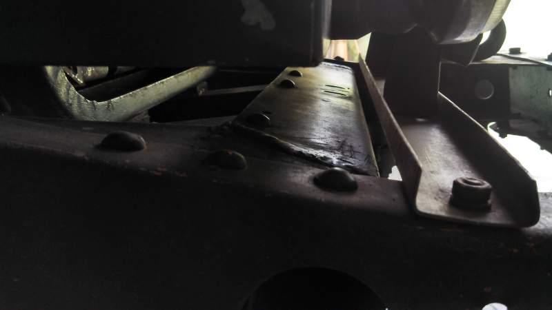

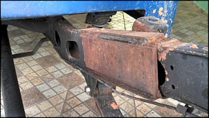

    Agora vamos descrever como eu sonho.
    Que tal começar pelo chassis ?
    estou pesquisando quem fabricaria as longarinas com o mesmo formato,
    mas com chapa de 8mm? no mesmo modelo, sem mudanças.
    Apenas com maior espessura.
    Porque o meu chassis original nao aguenta nem mais 300kg na caçamba.... foda!
    Ano passado fui ate a Toyocap em Sp e pelo estado que se encontra fica dificil de reforçar.
    Eles me ofereceram um chassis novo, apenas adaptariam a ponta do meu com a marcaçao.
    Mas nao gostei da ideia.
    Como quero trocar o trem de força completo, precisarei de robustez.
    Miniaturas de Anexos Miniaturas de Anexos Sonhando grande. Porque nao ?-img_20121129_152100_565.jpg   Sonhando grande. Porque nao ?-img_20121129_152106_625.jpg   Sonhando grande. Porque nao ?-img_20121129_152126_563.jpg   Sonhando grande. Porque nao ?-img_20121129_152145_734.jpg   Sonhando grande. Porque nao ?-img_20121129_152156_006.jpg

    ta feio o negocio...
    Amarok CS S 17/17
    Ranger CS XL 4x4 3,0 08
    sw4 manual 2006 (sucatona)
    12/07/2008
    65
    4,689
    Agradecimentos: 43
    Sei não, mas confeccionar um chassi deve ficar bem caro, não?
    A ideia é aproveitar alguma parte do chassi? tais como suportes de mola e torres de amortecedor...
    O que está pensando sobre a mecânica?

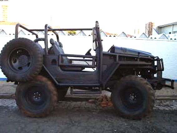

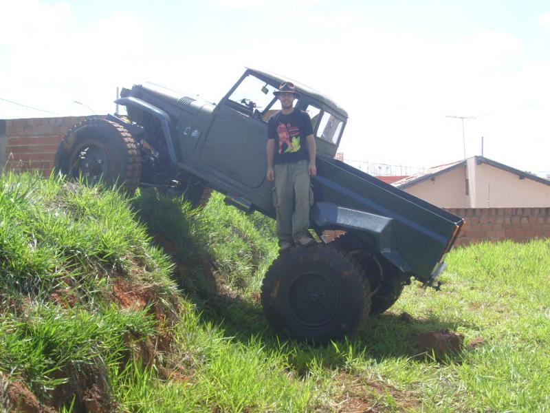

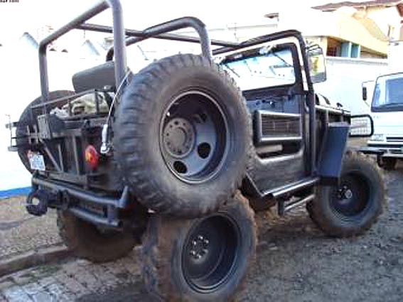

    Ja na parte da traçao,
    Iria copiar do "Pé Grande" !
    Um T-case do Engesa 6x6 e RockWell's pra calçar !!!!!
    Me inspirei com essa brincadeira quando vi essa Toyota
    Sonhando grande. Porque nao ?-monstro3.jpgSonhando grande. Porque nao ?-monstro1.jpg
    Só que particulamente parei de ser fã do cara porque ele colocou uma Cherokke por cima da configuraçao,
    iria colocar motor a gasolina.... vish !!!! nao é a minha praia.

    na realidade, na Toyocap em Sp me ofereceram um chassis em bom estado
    (muito melhor do que o meu) por R$ 2.500,00.
    Mais R$ 1.500,00 de mao-de-obra pra retirar a parte do meu chassis que contem a numeraçao e recoloca-lo no novo.
    Ja pra confeccionar uma longarina nova 8mm "RETA", custa R$1.450,00.
    Mas o meu problema é este, queria que tivesse a curva original do chassis.
    Mas nao achei ninguem que fizesse esse serviço por enquanto.

    Cara.... se vc encontrar quem prepare a curvatura a baixo custo: é um milagre!
    No Arsenal da MB tinha um pessoal das antigas que curvava chapas retas de 1/2" utilizando maçarico e água. Esquentava e depois esfriava até conseguir a curvatura. Mas já foram para casa a muito tempo e atualmente não tem mais ninguém que faça o que os velhinhos faziam. Boa sorte na procura.
    quanto vc pretende gastar na reforma?
