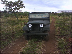

    Depois de 4 anos estudando e praticando algumas adaptações adaptações, resolvi compartilhar a história do meu 1º Jeep.
    Tudo começou com a necessidade de um veículo mais rústico para passeios no sítio, fui à procura de alguns veículos mais velhos pra economizar o carro da família e depois de muita procura em julho de 2009 me dei de cara com esse CJ5 ex-combatente:-primeiro-encontro.jpg-1-visita.jpg me apaixonei, ele foi comprado em leilão do EB e não tinha nenhuma reforma ou adaptação.
    Nem funcionei o BF 161 paguei os R$ que o pediram por ele e levei pra casa em um guincho (de GUARÁ-DF à cristalina-GO~= 130 km)
    Deus está no controle de tudo, obrigado Senhor!
