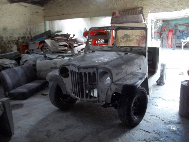

Anexo 448261 Não, só que está bem devagar! ... neste restinho de ano que falta eu termino.
como ficou a susp dianteira usou eixos rigidos mesmo?? eu estava olhandop o catalogo de peças willys e pelo desenhos achei que a susp é toda aparafusada isso confere? seria uma boa opção!
tá ficando bala!!
tinha tempo que num vinha dar uma espiada neste tópico.
Infelizmente a suspensão de opala é o que tem por aqui de mais facil adaptação para estas nossas invenções, poden ver que é a mais usada em Hots até mesmo de projetos mais caros, pq importar uma pronta ou mandar fazer sob medida é muito caro!
só tome o cuidado de colocar pivos novos e de marca boa, pq no opala elas já são subdimensionados, na pick up então...
Eu pesquisei bastante, a respeito da suspensão dos opalas, para o tipo de uso que eu vou dar a pick-up, ela vai sanar as minhas necessidades, pois o conjunto todo e leve(fibra) e a mecanica e a do opala 4cc, então vai dar conta, ela ainda e o melhor custo beneficio, para este tipo de projeto.

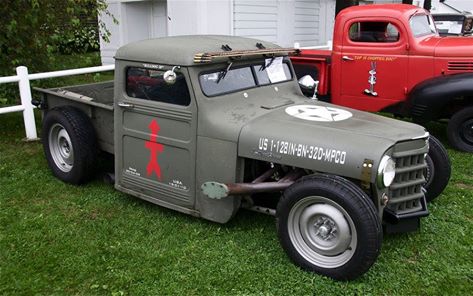

Anexo 463362 Achei essa foto aqui hj, bem interessante!
