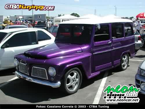

Conforme, for ficando pronto eu vou por fotos, eu to querendo um eixo dianteiro das pick-ups chevrolet 48 a 65, sabe de algum pra vender?; o meu chassi e de uma rural luxo, ele e reto na frente, acho que um eixo deste fica bacana.Anexo 362808

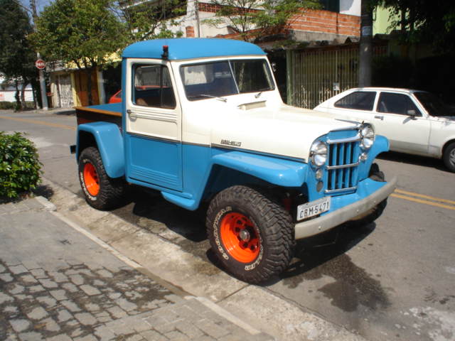

Segue foto da minha ex-bicudinha.
Abs,
Wellington.
Anexo 362910
Eu tenho um poster desta bicudinha, exatamente desta pendurado na parede da minha garagem, por hora vou usar motor 4cc de opala, nos temos aqui na empresa uma s10 v6, dias atrás fui ate Santos buscar um "cliente", e ja fiquei imaginando uma mecanica destas na willys.
