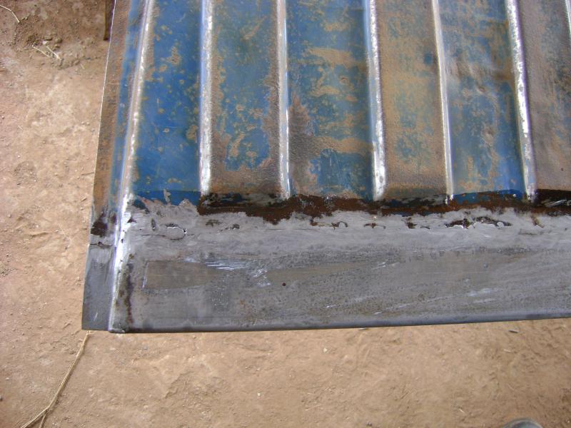

    -imagem-046.jpg Gleidson.. algumas fotos da tampa trazeira....Ok.
    Dos remendo que fiz na tampa da minha rural. nos dois lados.
    Um abraço

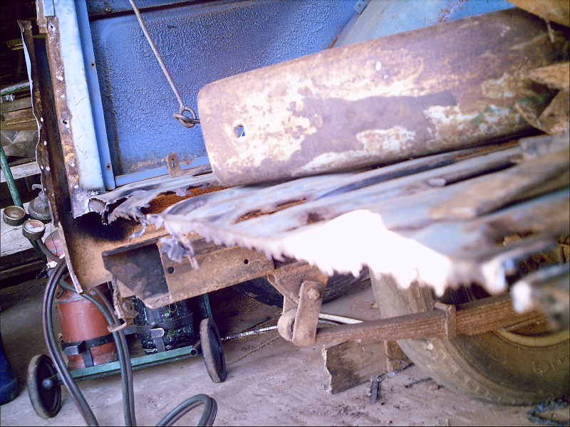

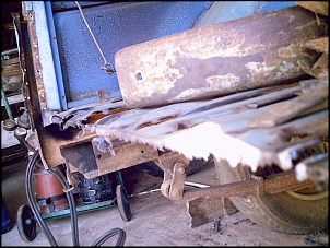

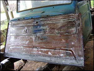

    semana passada sobrou um tempinho ae dei mais uma desmontada na rural nada muito grande, retirei as tampas traseiras para ver o estado
    vejam as fotos
    geral da trazeira
    detalhe do canto direito bem podre o esquerdo ta quase igual srsrs
    uma coisa que me deixou chateado pois o cromado me enganou srsr por fora bela viola por dentro srsrsr
    a tampa eu já sabia que estava ruim, vou ter que refazer e comprar uma dobradiça nova, achei o reparo para a tampa por 260 pila no ML com o friso e tudo será que vale a pena?

    Gleidson. Também achei as partes da tampa , interna e externa.
    Fui em um calheiro. que tem uma ferramenta de corte e dobra de chapas. Como a rural tem todas as dobras retas é possivel fazer.
    usa uma chapa mais grossa que a original tire as medidas e mande dobrar. Na tampa faça uma medida antes de desmontar. a altura e a largura de dentro e de fora. Feito isto faça o corte da parte podre usando um disco de corte bem fino na esmerilhadeira pequena ou média e depois unir as peças.A sua tampa até que não está ruim na parte de fora ou de dentro colocaria uma cantoneira pois o podre é só na parte de baixo (fora) e nesta cantoneira fazendo de guia o original faz os furos e a rosca dos parafusos ou solda as porcas no local Quanto à dobradiça tem como fazer a dobradiça que tem duas partes a da tampa e do assoalho Tem tubo (bucha para os torneiros) na mesma grossura e eixo. corte nas medidas original (5cm) ou 2", vou cortar um pouco maior 7,5cm ou até 8cm) e soldar em duas fitas para fazer a dobradiça. depois de cortado passa um ferro ou o velho de metal por dentro e solda. parte da tampa e parte do assoalho...Antes é bom fazer os furos dos parafusos. Olhe que a parte do assoalho é mais larga e da tampa mais estreita.... Ok.. inté...... abç
