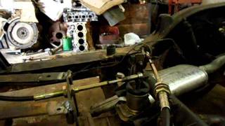

    Reabrindo o tópico.....procurando achei um video, mas não sei como colar o video do you tube no forum. alguém pode me ensinar????
    Bom consegui colar uma foto....
    RURAL E F 75 . CAMBIO DO CHEVETTE. 5 MARCHAS alavanca na coluna sem furo no assoalho.-mqdefault.jpg
    Esta foto é de um video que tem no You Tube.
    é uma adaptação de motor e cambio do chevette em um towner...
    Pela foto e no video dá pra ver o sistema de cabo acoplado à alavanca de cambio para fazer o engate pelo painel ou da coluna...
    grande abraço.
    grande abraço.
    Só anexar o link direto Antonio.

    Na foto...
    alavanca de cambio cortado.... e nela um cabo de comando.
    Outro cabo para o movimento lateral....
    Uma alavanca de cambio no painel ou na coluna.....
    Não parece dificil de fazer a tal adaptação.
    abçs

    Mas pensando na alavanca original. em que tem dois movimentos. um para o engate das marchas e o outro para a seleção das marchas 1 e 2 e 3 e 4 e mais a marcha a ré.
    No video não mostra o movimento dos cabos, mas dá para entender...
    Um dos cabos faz a seleção (digamos a letra H.... e mais a ré)... então temos através da alavanca a seleção do ponto morto.
    No cambio de 4 marchas alavanca na coluna. a marcha ré é junto ao volante.. onde tem uma trava em que se não apertar o botão não engata...... nas marchas normais 1 e 2 e abaixando 3 e 4.....
    No cambio de 5 marchas... teria como fazer... 1 e 2 abaixando 3 e 4. e mais um pouco a 5 e a ré....
    Não sei a altura do cambio do chevette com a alavanca cortada... mas tanto pode ser tal como no video ou como o Cangu mostra no desenho.... Pois neste copo tem uma bola (esfera)..Como não tenho em mãos o cambio do chevette fica um pouco dificil de fazer a comparação... Mas seguindo a idéia dos cabos no lugar dos tirantes de engate deve ser possivel tal adaptação.
