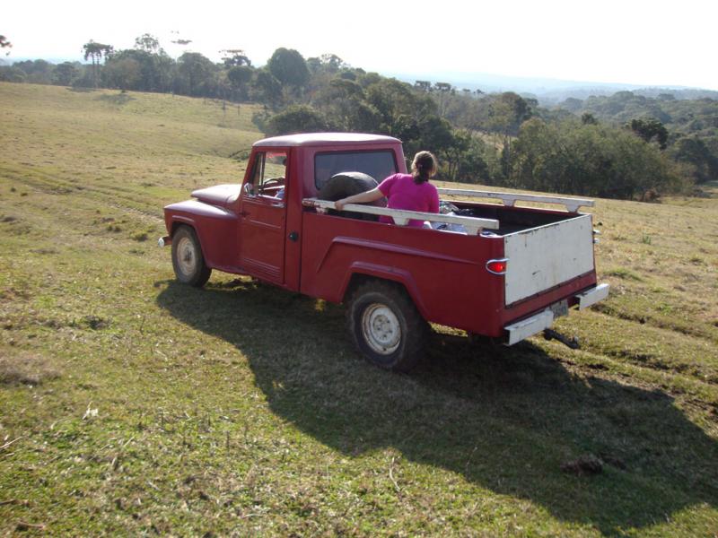

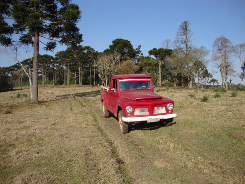

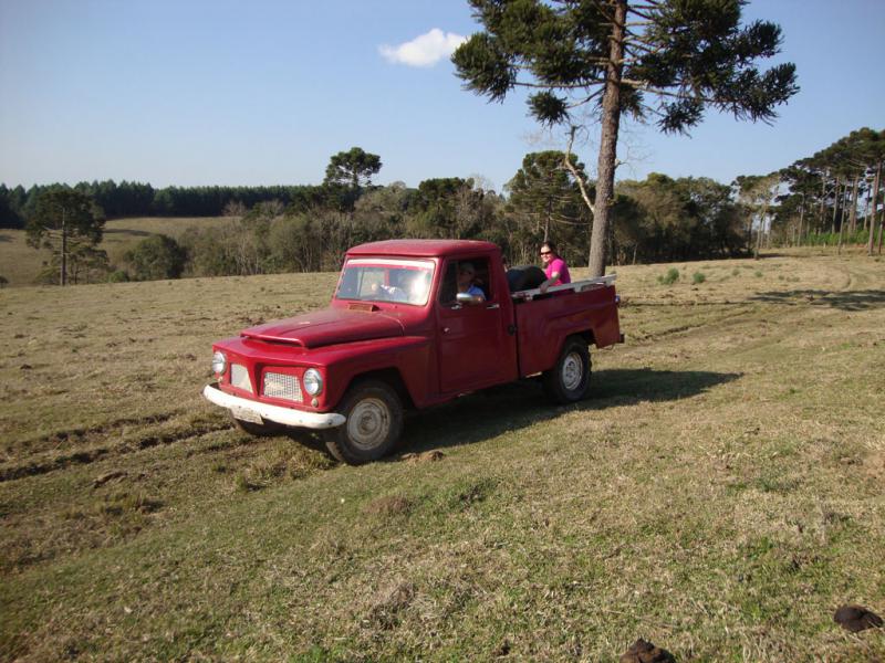

    Marco, boa noite.
    Obrigado pela resposta.
    Poisé, eu sei que se melhorar velocidade vou perder um pouco de força mas preciso poder rodar pelo menos a uns 70/80 sem forçar muito. E para o que eu preciso vai sobrar força ainda.
    Fui lá fora agora, peguei uma lâmpada e me joguei embaixo dela hehehe.
    A plaqueta no diferencial diz ser: 4,89:1
    Alguém pode me indicar se este está "bom" ou se há um diferencial mais adequado para o que eu preciso?
    Abaixo algumas fotos da "Erica" já mostrando serviço no terreno... (depois da parte difícil, andando no gramado macio hehehe)
    F75 1976 para reformar-dsc02359.jpgF75 1976 para reformar-dsc02360.jpgF75 1976 para reformar-dsc02361.jpg

    Samerus,
    Bela viatura..
    Acho que deve ser 9x44..
    O problema de andar a 80 é o motor..
    A minha é OHC 4cc eu consigo andar nos 80 pq ó motor da minha como dizem é de pista e o BF 161 é mais para trabalho, mais reduzido.
    E olha que estou com pneus pesados 33" e com corroceria de madeira que pesa mais que a sua de lata.
    Vamos trocando ideias e ver o que os amigos falam...
