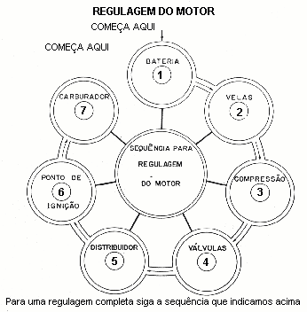

    E daí jkdaniels tudo beleza? Quero saber se existe algum manual para regular o carburador DFV com facilidade? Pois meu mecânico disse que mexeu mas não notei diferença, então pensei em eu mesmo regular. Valeu!
    Explorer XLT 4x4 - 1994
    ___________________
    Litoral Catarinense
    Mateus, na verdade quem mexeu no bura pra mim e deixou ele um reloginho foi o Schiavon, aqui de Pelotas. O cara é uma lenda da regulagem de carburadores, o telefone dele é: (53) 3273.3661.
    Já de antemão te adianto que ele vai perguntar sobre como está o sistema de alimentação (dutos da gasolina e bomba), bem como o arrefecimento (estado geral do radiador, valvula termostatica, liquido de arrefecimento, etc.) e distribuidor em geral. Tudo isso influi muito na regulagem, se não estiver o conjunto todo bem dificilmente haverá diferenças na regulagem do carburador.
    Observe na figura em anexo, da própria willys, a sequencia correta de regulagem do motor. Note que o carburador é a última coisa a ser mexida.
    Um grande abraço e boas trilhas.

    Citação Postado originalmente por jkdaniels Ver Post
    jkdaniels, obrigado pelas informações, vou verificar esses itens antes de levar ao mecânico, quem sabe ele consiga deixar o carbura reguladinho... Valeu!!!
