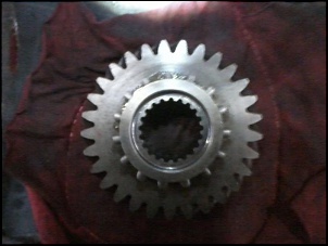

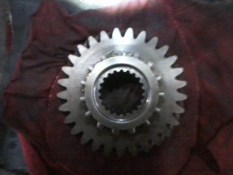

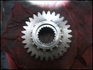

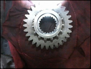

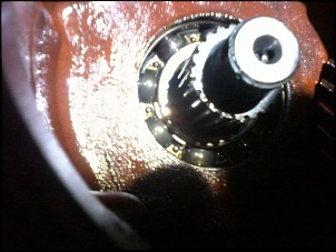

    pelo que eu vi é estria fina, abaixo estão fotos peço que confirmem para mim
    outra coisa: aquela tal de porca castelo tem que ficar bem apertada ?? pq a minha estava meia folgada.

    aperte bem!! até poder passar o pino pra travar a porca

    mas iai, essa estria da foto é fina ou grossa ?

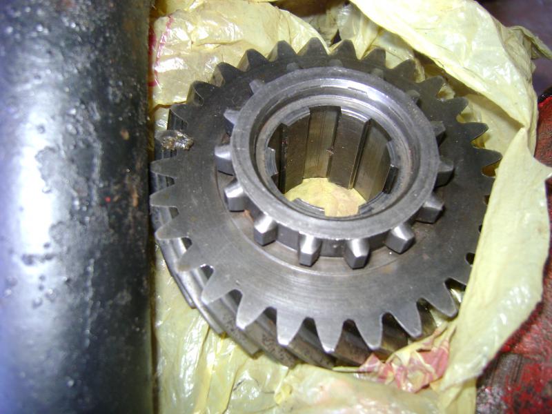

    Cambio clark 260F + motor AP-imagem-028.jpg Felipe....... A sua é a original estria fina...OK ?.
    A da foto é estria grossa... é de uma engrenagem que me mandaram como se fosse original de um cambio de 4 marchas...... Mas não é . Estria grossa só nos cambios de 3 marchas com a primeira seca.....Os cambios de 3 e 4 marchas sincronizadas, não sairam com estria grossa e sim com a estria fina como a do seu cambio OK ????/
