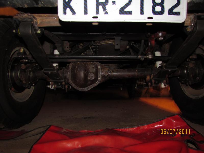

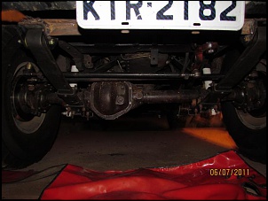

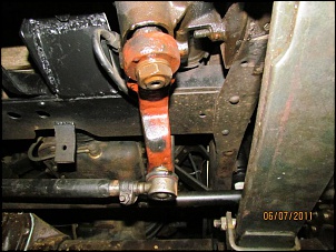

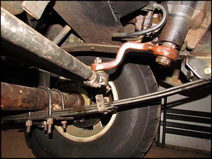

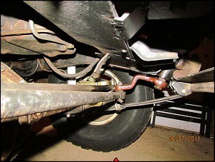

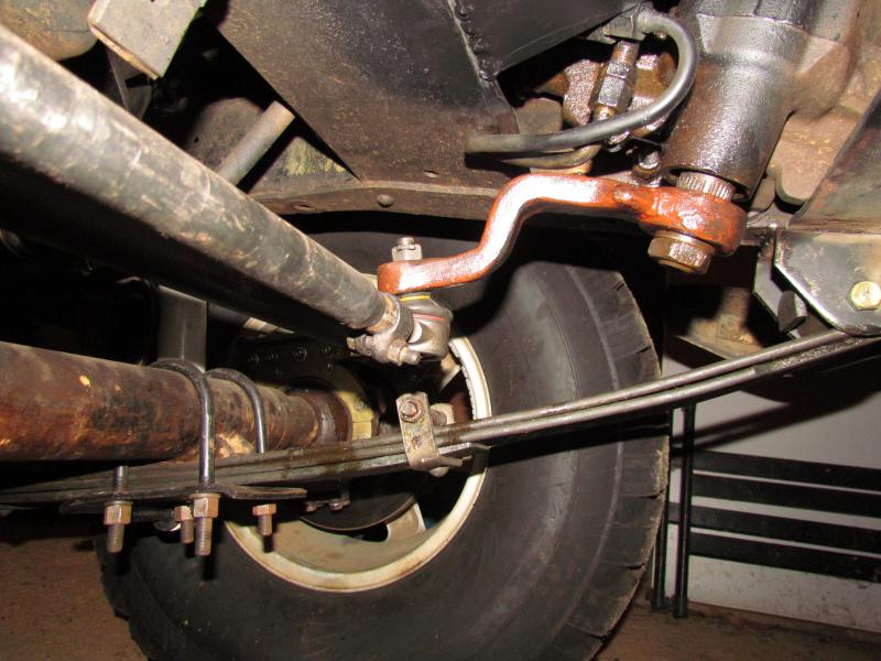

    Conseguir tirar as fotos:
    Vamos lá a procura de uma solução:
    A distância entre roda e chassis ou qualquer parte que atrapalhe o curso, é grande.
    Portanto não tem nada que possa atrapalhar.
    o parafuso que limita o curso do munhão, tb não é o problema. Ainda tem curso no parafuso para regular.
    As barras da direção estão bem alinhadas.
    O braço Pitman está com +ou- 20cm.
    Será que seu aumentar uns 3 a 4 cm no braço Pitman, fará alguma diferença?
    Se precisarem de mais alguma informação por favor me peçam.
    Por favor me ajudem.
    RALPH ROCHA

    Penso eu, se vc aumentar o comprimento do braço pitman com certeza aumentará o ângulo das rodas, o Santistadoente tem uma braço pitman que atende bem esta solicitação. Ele esta vendendo todas a mecanica da F75 dele, talvez ele esteja com a peça ainda.
    http://www.4x4brasil.com.br/forum/fr...nta-ponta.html (F-75 Reforma Completa de Ponta a Ponta!!!!)
    Forte abraço.

    Olha Ralph ....meu braço pitman tem apenas 15 cm e faz o serviço bem viu , não acho q o problema seja esse , minha F não tem lá esses giros , mas quando vira pra qualquer um dos lados chega até o fim do curso , seria melhor vc ir até uma oficina e explicar para um mecânico o que esta acontecendo , pois ele vendo o funcionamento será mais fácil ele diagnosticar o problema !!

    Caro Ralphr!
    Vamos em partes.
    O Roger, que é um excelente mecânico já matou a xarada!
    Mais, como diria Jack, o Estripador, vamos em partes.
    Primeiro, macaqueie o eixo dianteiro, deixe os dois pneus livre para girar com a mão, pkp calçada, eixo erguido, ferramentas na mão vamos começar.
    Com a mão mesmo, gire o volante para um dos lados, suponhamos que virou para a esquerda.
    Observe o batente (na parte de traz do eixo), se encostou.
    Se não, desconecte a barra entre o munhão e a caixa de direção, precisa encostar para começar a regulagem.
    Desconectado, voltemos ao parafuso de batente, encoste a bolota do munhão nele, ligue a roda livre (não ligue a caixa de transferência) e gire o pneu com a mão, tem que rodar livre, vá apertando (se não me falha a memória, quanto mais aperta, mais esterça) o batente, para esterçar mais, sempre girando o pneu.
    Quando chegar no limite, sentira umas travadas no pneu, nesse ponto a cruzeta do munhão estará sendo forçada, então solte uma volta e meia do batente, para deixar uma folga de segurança.
    Proceda da mesma forma do outro lado.
    O HS vai aparafusado na bolota do munhão (onde vai o retentor), que é o mesmo lugar onde vai o batente da direção.
    Provavelmente pode ser isso.
    A caixa de direção do Opala, Omega, S10 dentre outras, tem o mesmo giro, ou muito parecido, pois é quase padronizado.
    Se não me engano, são 2,5 voltas para cada lado.
