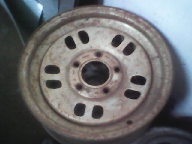

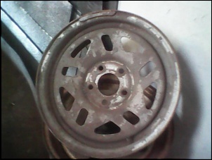

    f75-img0019a.jpgf75-img0020a.jpgalguem sabe que roda e essa achei que era de f1000 mas nao deu certo tem o emblema ford. tenho 2 de f1000 aro 16 se alguem enteressar ?
