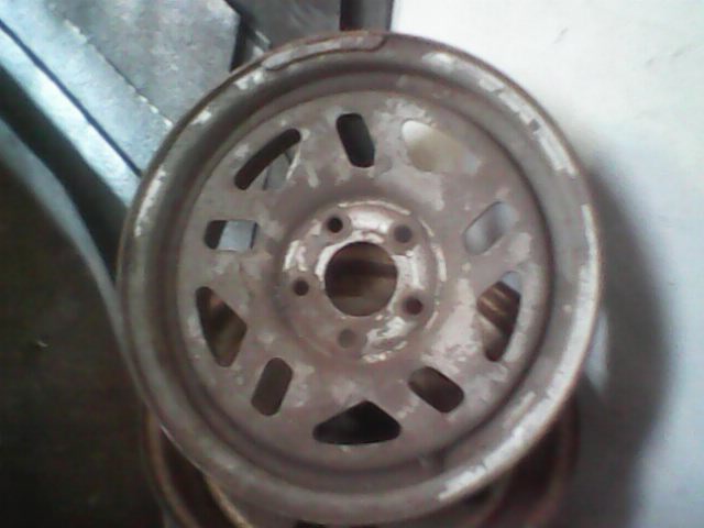

Anexo 314343Anexo 314344alguem sabe que roda e essa achei que era de f1000 mas nao deu certo tem o emblema ford. tenho 2 de f1000 aro 16 se alguem enteressar ?
Rodas da Ranger!
