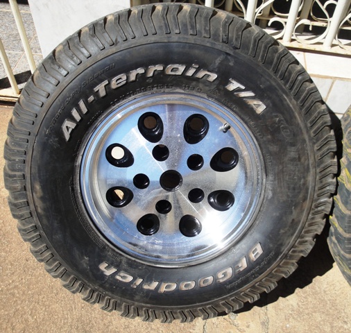

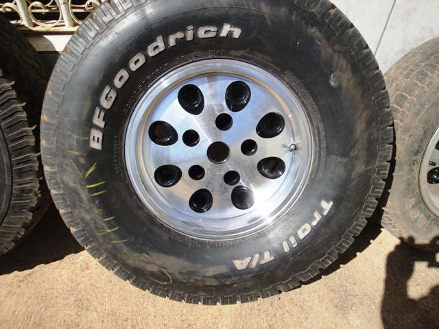

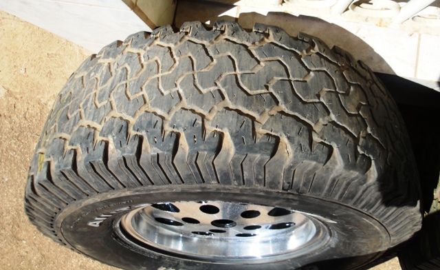

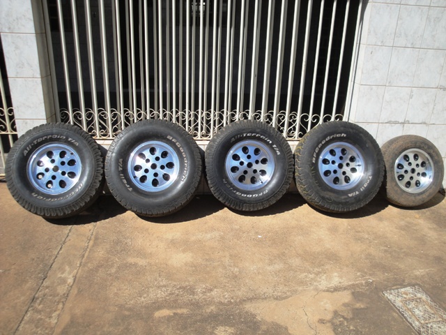

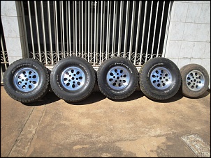

    Como o título já diz: "novato na área", então, fiz minha primeira "estercada".
    Um amigo do Hot de Brasília tem um jogo com as 5 rodas do Galaxi Presidencial, aro 15, recém diamantadas, mas não invernizadas, preço bom, mesmo aro da Gerusa, pensei "vai ficar o bicho da goiaba"...comprei. Levei ao restaurador e nem deci do carro, disse q não serve, e realmente não serve.
    Então amigos, vai as fotos das rodas, se alguém tiver interesse, paguei R$ 1.500,00, vendo pelo mesmo preço.
    Lição aprendida, qualquer coisa agora falo com quem entende do assunto.
    Abraço a todos!

    CotoneteGoias..... boa noite..
    Estas rodas do galaxie. se vc tornear o centro para caber o cubo dianteiro acho que dá pra vc usar.
    Tira fotos do lado de dentro da roda..
    Ok saudações...
    Ok saudações...
    É verdade Antonio aliás as rodas são muito bonitas e se desse para tornear o furo seria uma ótima opção!

    com certeza dará. Ok.
    Ok saudações...
    Td Bom Antonio? Cara, infelizmente não dá, se tornear pega na furação da roda.
    Mas valeu, abraço!

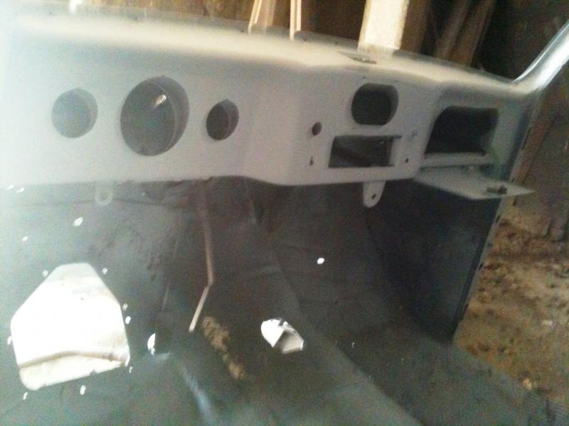

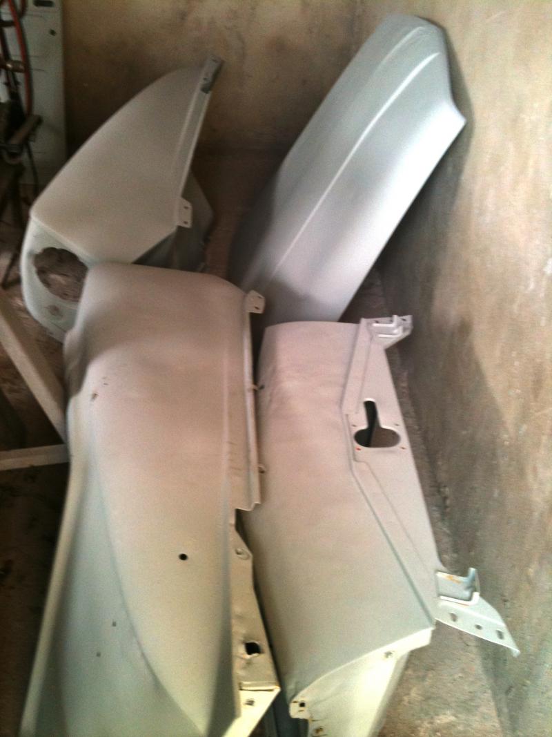

    Bom dia amigos!! Feliz 2012!!!
    Depois dessa sumida grande, tô de volta.
    A Gerusa tá sendo restaurada, -img_0006.jpg-img_0008.jpg-img_0009.jpg-img_0007.jpgmas meio lento, agora acho q vou dar uma acelerada. Empacamos no quesito "caçamba". A que veio nela infelizmente tava pura massa de um lado, então até ontem estava atrás de 2 laterais. Cheguei a comprar 2 q achei no meio duma fazenda em Silvania-GO, a 100km daqui, achando q dava pra aproveitar, mas optei por não. Resumindo, ontem achei 2 laterais ZERO BALA MESMO!!! De um pessoal em Bento Gonçalves, direto da fábrica, tem base? Então mãos a obra!!
    Se alguém interessar, vou vender as 4 laterais, as 2 q comprei em Silvania e as 2 que eram da Gerusa, quem sabe não levanto uns pilas??
    Abraço amigos!!
