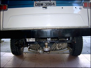

    4/Jul: Fui buscar a Rural na MCR (Tucuruvi). Foi feito um reforço no chassi, desde a parede de fogo até o parachoque. Nas pontas, duas travessas foram soldadas, uma delas bem reforçada onde o parachoque foi fixado e agora suporta guincho. Na outra, dois calços para a carroceria pois o original que deveria ir ali não existia e provavelmente foi retirado em função da adaptação da DH.

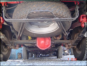

    6/Jul: Novamente passei a manhã na GRANPAR, mas agora para o Chicão desenvolver o suporte de estepe embaixo do carro. Ele já tinha metade pronto, que iria ser usado na caçamba de uma S10 mas o dono nunca veio buscar. Cortou e fomos medindo, soldando, até conseguir um resultado satisfatório. Como entre o estepe e o assoalho do carro há o tanque de combustível, o ângulo de saída ficaria muito baixo mas o engate já me fazia perder ângulo suficiente para que o estepe em nada me prejudicasse.

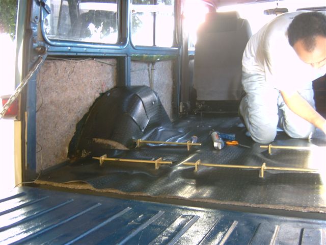

    7/Jul: Agora foi a vez do funileiro, o Wilson, que me fez o recorte na caixa de roda. Sem este recorte o bancos ficariam longe das janelas, e entre eles haveria apenas 5cm de espaço, impossibilitando o acesso dos passageiros ao banco traseiro. Retiramos 5cm de cada caixa, somente no local onde os bancos seriam encaixados. Retirei também o acabamento plástico do banco na lateral que ficaria perto da caixa, e o resultado ficou ótimo: 25cm de vão entre os bancos, espaço suficiente para um adulto como eu (1,80m; 87kg) passar sossegado.
    8, 9 e 10/Jul: Descanso, levar a mulher no shopping, as crianças no cinema e no McDonalds, churras na casa dos amigos, etc... afinal de contas férias são para isto.
    11/Jul: Na parte da manhã fui comprar os parafusos, o feltro, o revestimento emborrachado, o Wilson soldou o esquema de fixação do suporte de estepe e o mesmo já foi colocado lá embaixo. Como voltei na hora do almoço decidi deixar pra começar depois das 13hs. Arrancamos o banco traseiro e as laterais, raspei, varri e lavei o assoalho, fiz os novos furos para os bancos individuais e os furos dos suportes dos bancos traseiros. Neste último foram dois os maiores problemas: Alinhar os suportes pois os bancos (1/3 e 2/3) são separados, e os suportes também foram feitos separadamente. Outro problema foi para furar, já que o tanque fica logo abaixo do assoalho e pelo menos 3 parafusos ficariam inacessíveis para colocar a arruela e porca. Para isto, rebaixei o tanque uns 25cm soltando os dois parafusos de fixação traseiros e abaixando com o macaco jacaré, pois ainda tinha um meio tanque de alcool.
    12/Jul: Depois do café fui para o carro, passei massa veda KPO nos furos que não seriam mais utilizados e também nos cantinhos da parte que fica dentro do forro. Pintei uma mão bem grossa de bate de pedra, esperei secar, recortei e colei o feltro nas laterais, depois no assoalho inteiro desde o porta-malas até os bancos do motorista. Em seguida forrei com o emborrachado e o mais difícil foi cobrir a curva da caixa de roda, mas dei um jeito. Coloquei os forros laterais, parafusei os bancos individuais e encaixei os bancos traseiros. Aproveitei para forrar com feltro o piso do motorista e passageiro, e ainda sobrou um pouco de material. A bisnaga de silicone, o veda KPO e o bate pedra foram a conta certinha. Terminei umas 19hs mas ainda deu tempo de tomar uma ducha e ir para o encontro de SBC para encontrar os amigos e tomar um conhaque, mesmo com aquela puta dor nas costas de ter ficado dentro da Rural quase dois dias inteiros...

    - Estepe embaixo do carro: abaixo do tanque ficaria muito baixo inviabilizando o uso no fora de estrada, dai um novo tanque foi projetado e instalado na mesma posição do tanque da Cachorro Louco e usando tubos mecânicos, a tranca da porta do Chevette e as travas e dobradiças da porta traseira da Doblô (um viva para os ferro velhos) foi feito um suporte para o estepe.
    - 7 lugares na Rural: usei bancos da Sprinter, o capoteiro fez alguns cortes para encaixar, realmente o espaço para bagagem fica reduzido mas cabem mochilas atrás do último banco.
