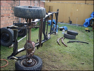

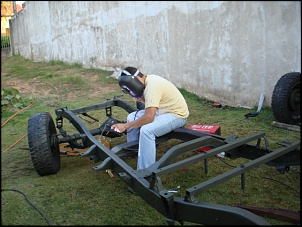

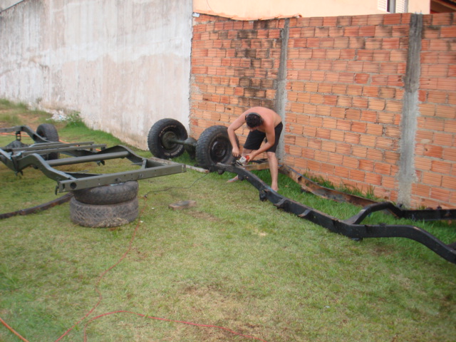

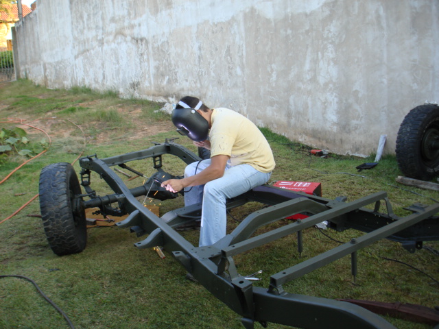

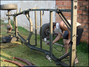

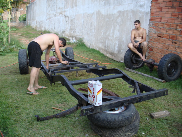

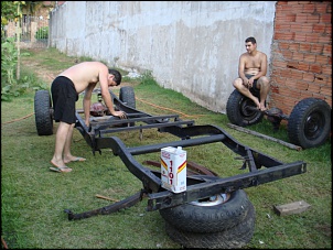

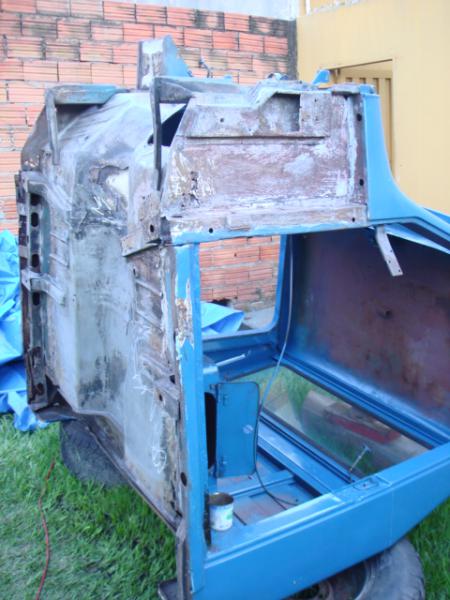

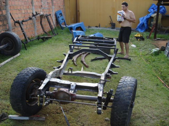

    Mais fotos, tirando algumas partes do chassi velho para colocar no novo.
    É só diversão.
    Miniaturas de Anexos Miniaturas de Anexos Ferrugem grudenta (reforma geral).-dsc03770.jpg   Ferrugem grudenta (reforma geral).-dsc03777.jpg   Ferrugem grudenta (reforma geral).-dsc03782.jpg

    Citação Postado originalmente por riprodoximo2 Ver Post
    É só diversão.
    Ricardo,
    Esse chassi novo ta xique heim....kkkk
    Gostei dos suportes azuis que vcs estão usando da 3° foto....kkkkkk
    Marco Maga

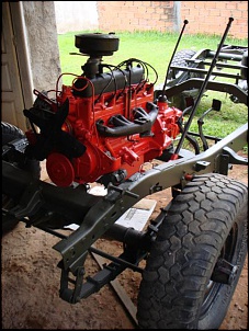

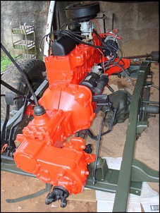

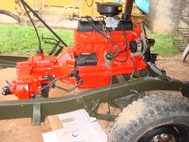

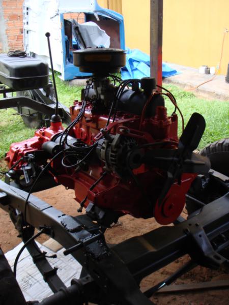

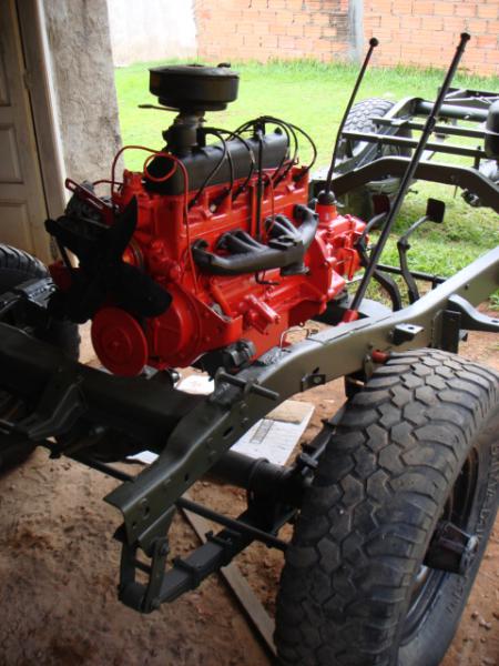

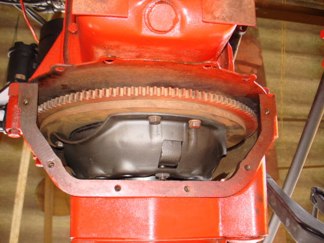

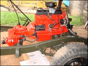

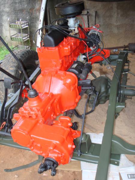

    Mais fotinhas,
    motor no lugar,
    embreagem recondicionada (plato e disco),
    cambio colocado,
    só tá esperando a cabine.
    Miniaturas de Anexos Miniaturas de Anexos Ferrugem grudenta (reforma geral).-dsc03854.jpg   Ferrugem grudenta (reforma geral).-dsc03859.jpg   Ferrugem grudenta (reforma geral).-dsc03857.jpg   Ferrugem grudenta (reforma geral).-dsc03858.jpg   Ferrugem grudenta (reforma geral).-dsc03855.jpg

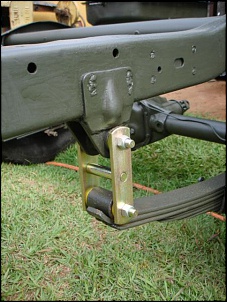

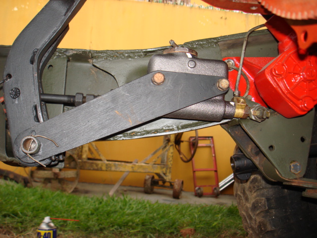

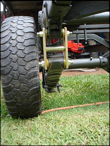

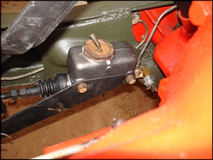

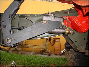

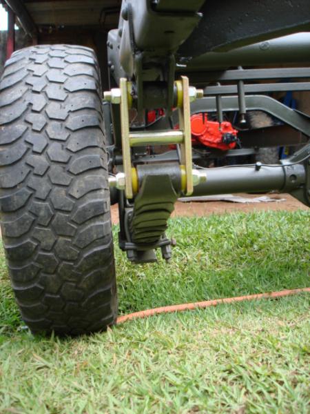

    Mais fotos,
    cilindro mestre novo,
    e jumelos traseiro alto.
    Miniaturas de Anexos Miniaturas de Anexos Ferrugem grudenta (reforma geral).-dsc03878.jpg   Ferrugem grudenta (reforma geral).-dsc03879.jpg   Ferrugem grudenta (reforma geral).-dsc03852.jpg   Ferrugem grudenta (reforma geral).-dsc03853.jpg   Ferrugem grudenta (reforma geral).-dsc03881.jpg

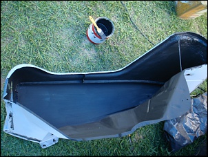

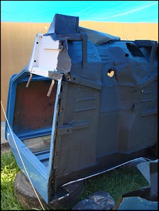

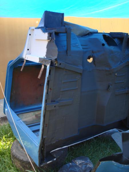

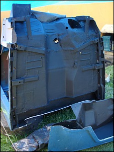

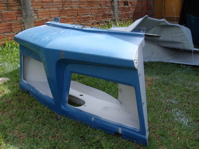

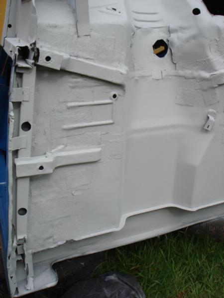

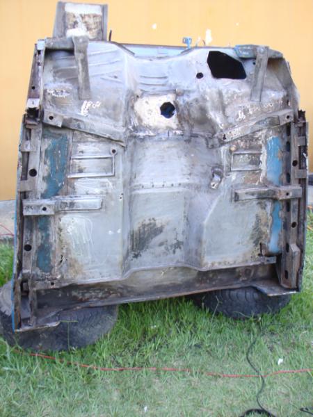

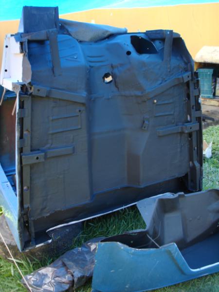

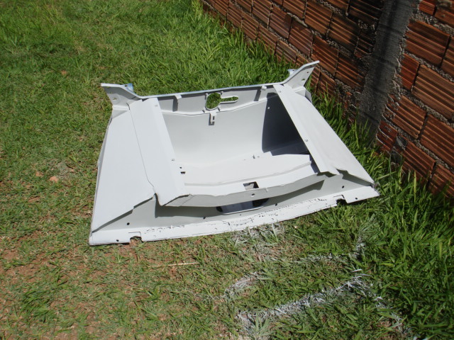

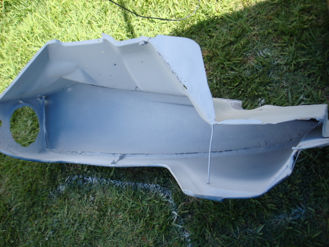

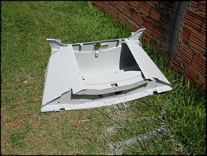

    Dando uma ajeitada na parte de
    baixo da cabine, fundo e bati-pedra
    só falta a tinta.
    Miniaturas de Anexos Miniaturas de Anexos Ferrugem grudenta (reforma geral).-dsc03795.jpg   Ferrugem grudenta (reforma geral).-dsc03798.jpg   Ferrugem grudenta (reforma geral).-dsc03862.jpg   Ferrugem grudenta (reforma geral).-dsc03865.jpg   Ferrugem grudenta (reforma geral).-dsc03866.jpg

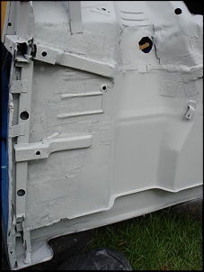

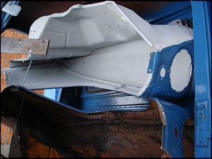

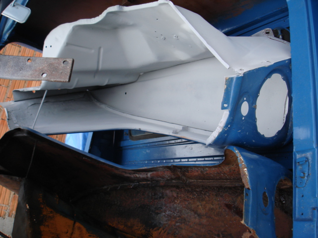

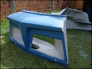

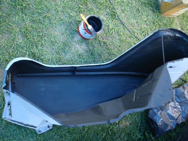

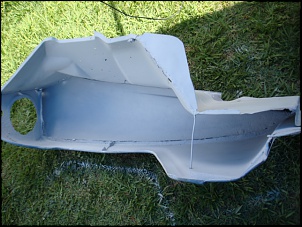

    Aproveitando a bagunça
    já passei o fundo e apliquei
    bati-pedra na parte de baixo
    dos paralamas e da frente.
    Miniaturas de Anexos Miniaturas de Anexos Ferrugem grudenta (reforma geral).-dsc03870.jpg   Ferrugem grudenta (reforma geral).-dsc03863.jpg   Ferrugem grudenta (reforma geral).-dsc03872.jpg   Ferrugem grudenta (reforma geral).-dsc03874.jpg   Ferrugem grudenta (reforma geral).-dsc03869.jpg
    só falta a tinta.
    Ricardo,
    Coisa de profissional heim....
    Ta ficando muito bom...
    Parabens..
    E vá nos mostrando que estão fazendo..
