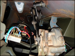

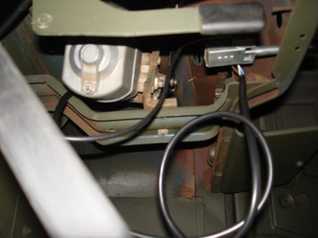

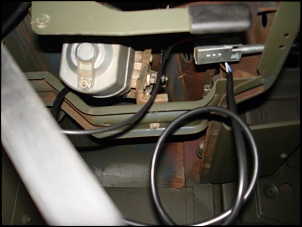

    Citação Postado originalmente por Fornara Ver Post

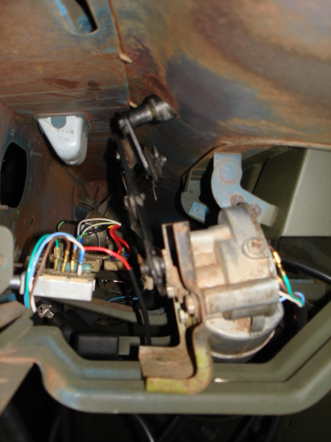

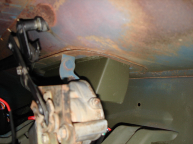

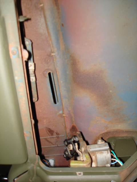

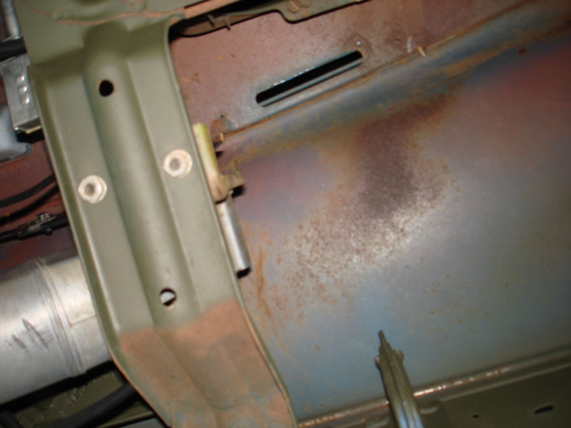

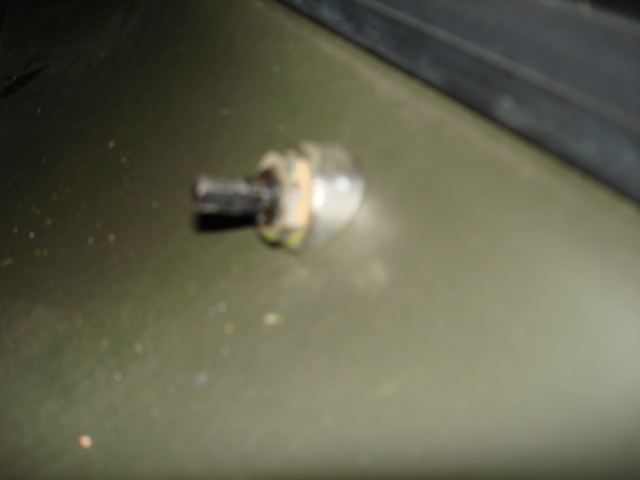

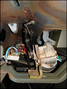

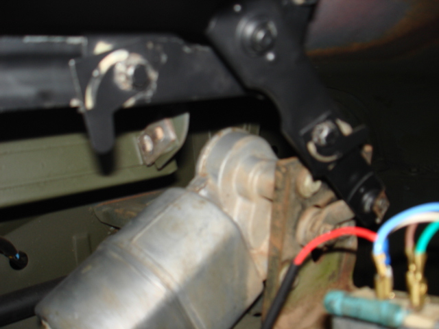

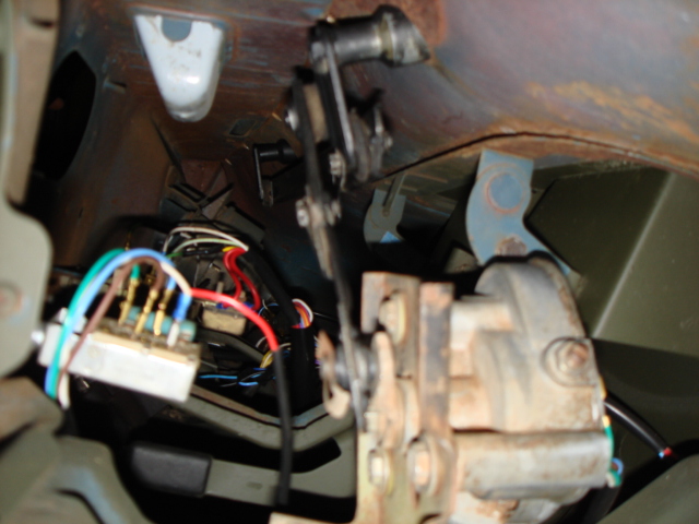

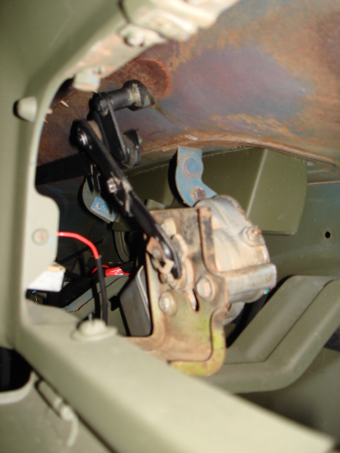

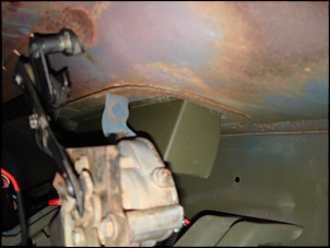

    Salve Riprodóximo! Cara fiz que nem vc e agora não consigo achar o lugar original do motor pra reinstalar, rsrsrsrs. Qdo for instalar faço um favor de postar fotos do acoplamento dele, valeu! Obrigado e um abraço!
    Tudo bom Fornara,
    Já coloquei o motor do limpador no lugar, tbm não
    sei se esta certo, mas pelo menos tá funcionando,
    ligei e ele fez um barulho, tava batemdo os bracinhos,
    ai ajustei os bracinhos ai ficou legal. Mas esta sem as palhetas
    provavelmente terei que regular denovo.
    O motor fica preso no suporte do lado do porta luva
    com a parte onde liga os fios virado para o fundo e a parte
    que gira os bracinhos para o painel.
    Tirei algumas fotos, não sei se as que vc quer
    qualquer coisa me fala que tiro outras, blz.

    Citação Postado originalmente por riprodoximo2 Ver Post
    Mais fotos
    Maravilha!!! Agora sim vou montar sem erro!! Cara muito obrigado e precisando de mim prende o grito. Abraço.

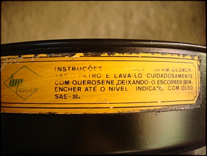

  • #112

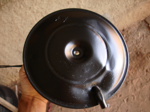

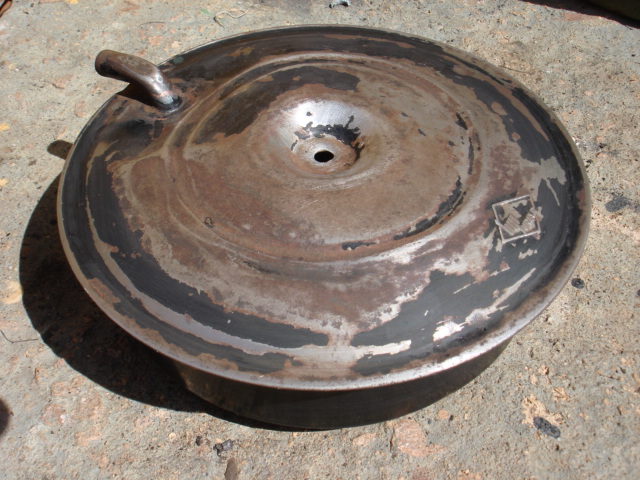

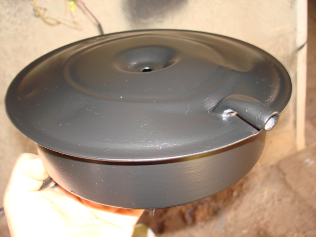

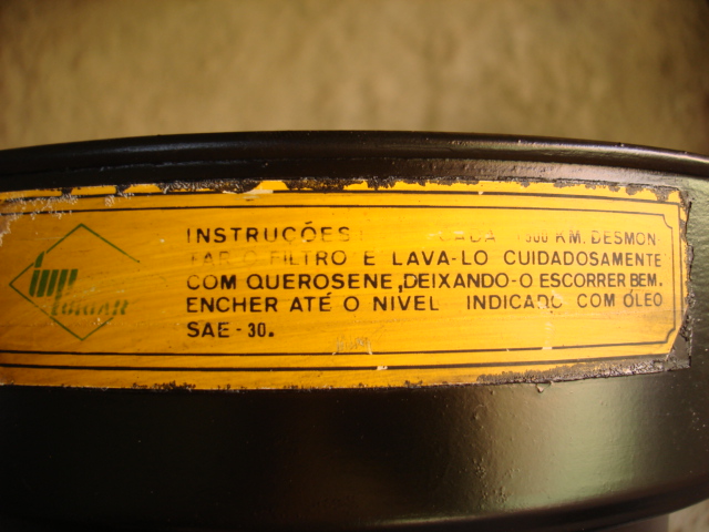

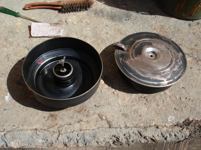

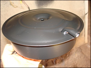

    Ta dificil de acabar essa F
    dando um trato no filtro de ar.
    Miniaturas de Anexos Miniaturas de Anexos Ferrugem grudenta (reforma geral).-dsc04177.jpg   Ferrugem grudenta (reforma geral).-dsc04185.jpg   Ferrugem grudenta (reforma geral).-dsc04187.jpg   Ferrugem grudenta (reforma geral).-dsc04176.jpg   Ferrugem grudenta (reforma geral).-dsc04186.jpg

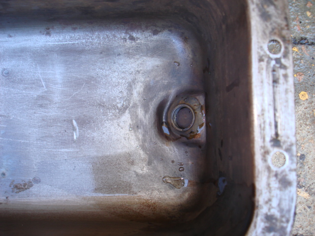

  • #113

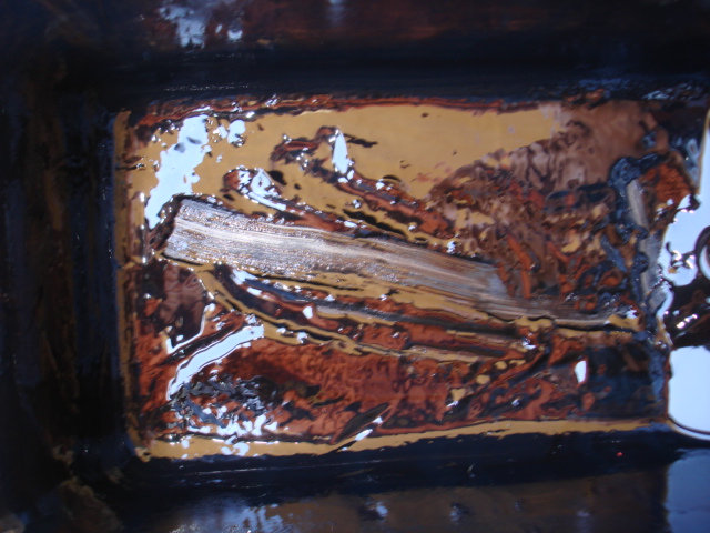

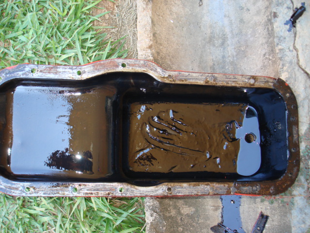

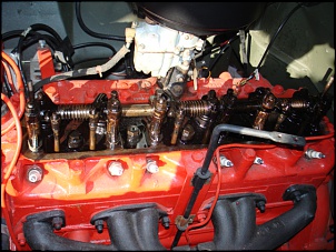

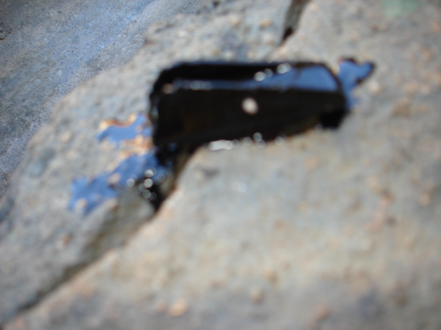

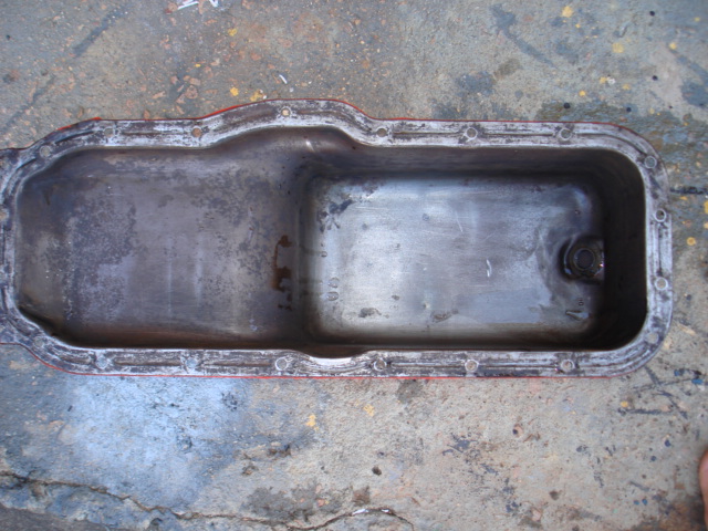

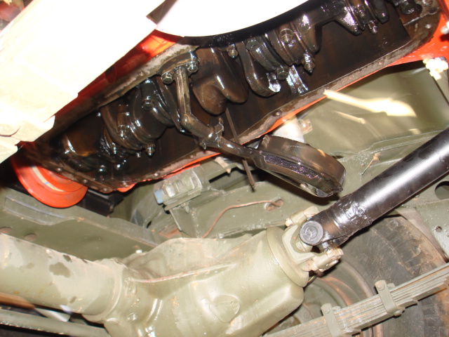

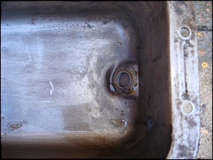

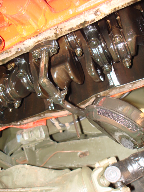

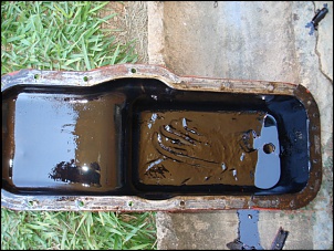

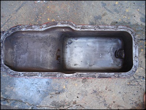

    Tava vazando um pouco na junta do
    carter, ai resolvi trocar... quando tirei
    tinha um crosta de borra no fundo do
    carter, até uma pecinha de ferro tinha.
    A proveitei para trocar a junta
    da tampa de valvulas tbm.
    Miniaturas de Anexos Miniaturas de Anexos Ferrugem grudenta (reforma geral).-dsc04205.jpg   Ferrugem grudenta (reforma geral).-dsc04206.jpg   Ferrugem grudenta (reforma geral).-dsc04207.jpg   Ferrugem grudenta (reforma geral).-dsc04208.jpg   Ferrugem grudenta (reforma geral).-dsc04211.jpg

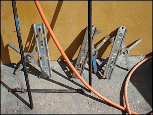

  • #115

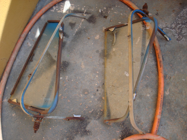

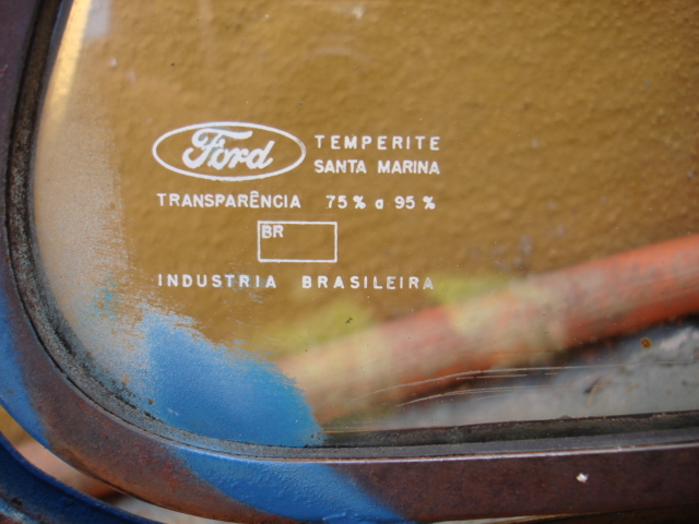

    Entrando na parte dos vidros
    limpando e arumando todas as
    peças, para ver o que vai faltar.
    Miniaturas de Anexos Miniaturas de Anexos Ferrugem grudenta (reforma geral).-dsc04178.jpg   Ferrugem grudenta (reforma geral).-dsc04179.jpg   Ferrugem grudenta (reforma geral).-dsc04183.jpg   Ferrugem grudenta (reforma geral).-dsc04184.jpg   Ferrugem grudenta (reforma geral).-dsc04180.jpg

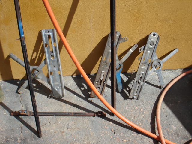

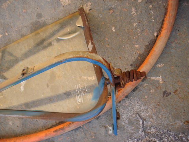

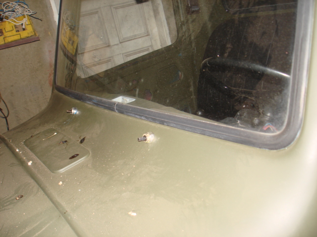

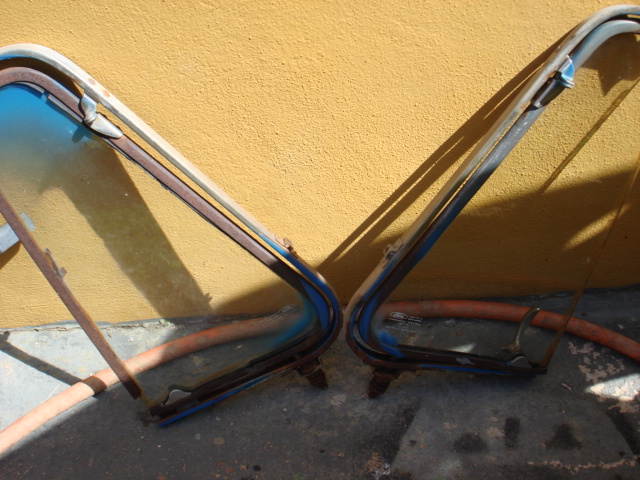

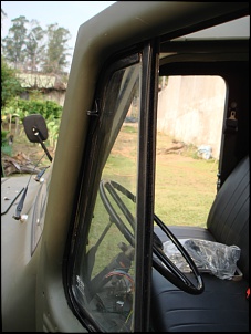

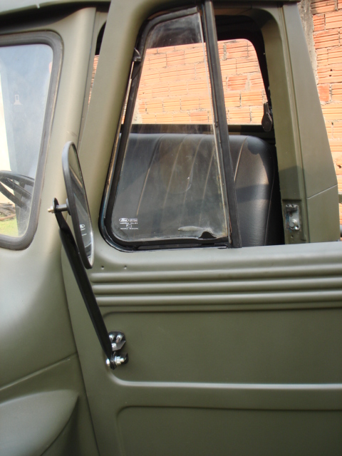

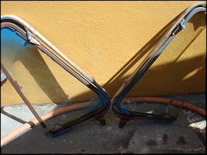

  • #116

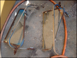

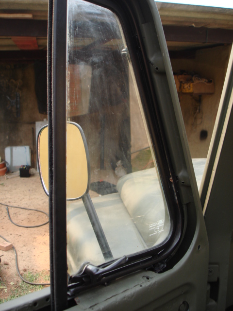

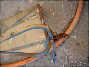

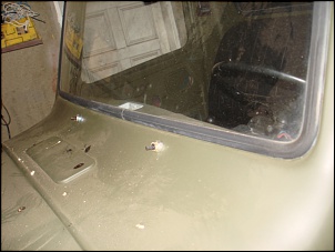

    Os quebra vento já pintados e colocados
    no lugar, mas falta as borrachas.
  • #117
    As fotos do quebra ventro.
    Miniaturas de Anexos Miniaturas de Anexos Ferrugem grudenta (reforma geral).-dsc04196.jpg   Ferrugem grudenta (reforma geral).-dsc04198.jpg   Ferrugem grudenta (reforma geral).-dsc04203.jpg   Ferrugem grudenta (reforma geral).-dsc04197.jpg
    Riprodoximo beleza! Ainda bem que já passei esta fase, dá muito trabalho... Vou te dar um toque, é melhor vc colocar as borrachas do quebra vento com as ventarolas fora. Pra colocar aquela parte de baixo onde tem o pino é preciso que ele esteja desmontado para passar o furo da borracha por ele, senão vc vai ter que cortar a borracha e não vai ficar legal! Pra dizer a verdade eu tirei até os rebites da dobradiça de cima, o que facilitou bastante a colocação da borracha. Cara tua F esta cada vez melhor. Abraço e bom trabalho!
  • #120
    Usuário Avatar de Fornara
    23/03/2009
    Campos Novos/SC
    63
    927
    Hã esqueci de te agradecer pelas fotos do motor do limpador, deu certinho a instalação. Valeu e qqc tamo ae
