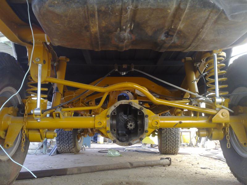

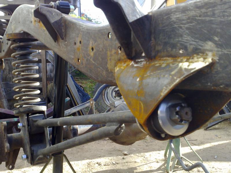

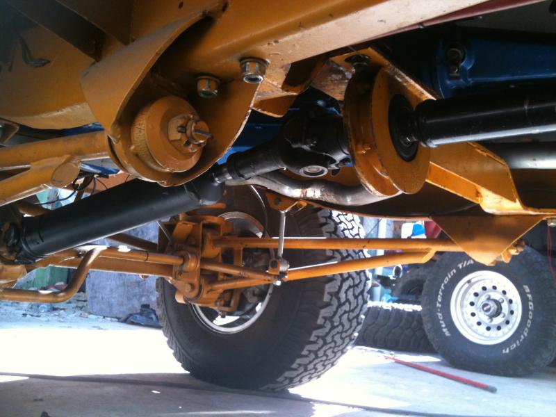

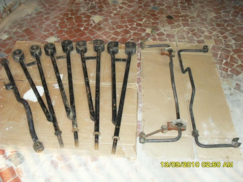

A primeira é a foto da suspa que comprei e as demais roubei do álbum da FOrDINHA do Alexandre Souto... As medidas, vou tirar e depois te passo! Se quiser verificar in loco a suspensão, tenho uma caixa de cerveja e uma costela estragando aqui! :odedo:
