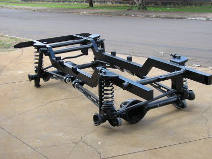

    Tirei a lataria da F de cima do chassis e agora vou começar o trabalho pesado... reforçar chassis...modificar suspenção...Alguem já viu alguma F-75 com a suspensão tipo a do Engesa, com barras longitudinais... será que fica bom. Estou pensando em fazer desse jeito.
    Um abraço
    Marcelo

    Esse é meu sonho de consumo
    Ta começando bem

    Marcelo ainda não deu tempo fim de semana fui a Santa Terezinha de Iguaçu. Dando um tempo vou dar uma olhada o que tenho. Ok. um abraço. Suspenção com mola helicoidal. fica muito macia. É isto aí tá no caminho certo. Mas pesquise pois tem muito material aqui no forum referente a suspenção.

    Marcelão, o Alexandre Souto tem uma suspensão de troller instalada na fordinha, a rural dele... esta suspensão é como a dos engesa...
    Seguinte, vou instalar na minha F75, ja tenho a suspensão comprada, se quiser tirar medidas para copiar, é só falar!
    Abração...
