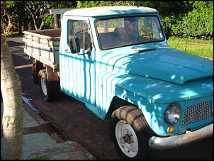

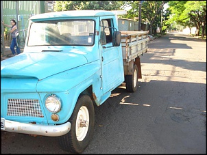

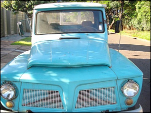

    Bom dia a todos foristas, agradeço informações do Marco-Maga e Fornara que foram úteis ao começo de restauração da Virgínia. Algumas considerações do que pretendo:
    1) Restauração, uso esporádico do veículo;
    2) O $$$ é pouco, o projeto deve ser longo, (6 anos);
    3) O início foi dado, documentos, resolver problemas mecânicos que são muitos, reforçar e alinhar chassis, fazer lata, elétrica e tapeçaria;
    4) Tudo deverá ser pago neste período, não sei nada de mecânica e funilaria, dúvidas surgirão, conto com o conhecimento dos foristas;
    5) Por que entrei nisso? Um desejo de longa data por um veículo diferente e antigo, opção: F75;
    6) De início observei alguns detalhes que visualizarão em fotos que postarei em seguida (se conseguir);
    6a) Retiraram o filtro de oleo do BF 161, pode?;
    6b) reforçaram as molas traseiras e retiraram os amortecedores traseiros:
    6c) Vazamentos de óleo no motor( tampa do carter) e câmbio.
    Miniaturas de Anexos Miniaturas de Anexos -dsc05514.jpg   -dsc05515.jpg   -dsc05516.jpg   -dsc05517.jpg

    Vanderlei, boa noite.. Na segunda foto na travessa bem debaixo do carter da reduzida. Meio amassado. é o suporte da alavanca do freio de mão. Para desentortar este suporte. Escore o motor e o cambio. retire os parafusos da travessa no chassis, e na Bigorna ou outra base qualquer bata para endireitar o suporte da alavanca. Ok.. Esta alavanca tem à venda nas lojas de 4x4 ou nos ferro velhos. Obs. se estiver muito torto a travessa troque por outra que já vem com a tal alavanca OK ??? um abraço.

    Salve Antonio, entortei esse suporte pois estava pegando na tampa da reduzinda e achei que poderia furar, essa travessa já troquei, por que estava encostando na tampa?

    Vanderlei. quando vc estava com ela fora do chassis, a travessa não estava amassada, tipo envergada para cima bem no lugar do suporte do cambio ? (coxim). e nas 4x4 na caixa de reduzida tem mais um suporte onde tem uma chapa que recebe um coxim redondo. no post 38 na terceira foto da travessa tem o suporte da caixa de reduzida . Este suporte é o da caixa de reduzida. Estou achando que vc não colocou este coxim. e com certeza esta caixa está com o peso do motor e da caixa de cambio e reduzida todo do lado direito, fazendo que o carter da caixa encoste neste suporte do freio de mão...Veja aí. qualquer coisa da um alô..... abç
