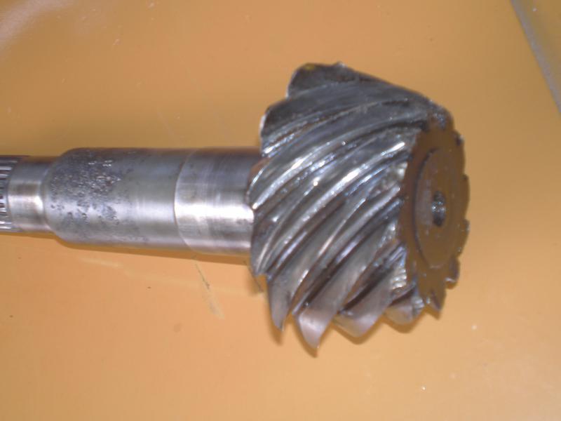

    Marco, aqui em Campos varia muito tb esse serviço.Sei que quem faz com qualidade,tem o ferramental adequado como sacadores específicos para os rolamentos, acho que grande maioria tira na talhadeira e martelo, relógio comparador para deixar o engrenamento na exata folga especificada pelo fabricante são poucos. O problema é que se não for feito corretamente o prejuízo de ter coroa e pinhão desgastados prematuramente não vai aparecer logo, dependendo da km rodada pode demorar um pouco mas que vai danificar, vai. Já ví mecanico trocar coroa e pinhão aproveitando os mesmos calços que sairam da outra carcaça sem ao menos ter o trabalho de verificar folga ou contato do engrenamento.
    Esse pinhão da foto rodou um pouco mais de 15.000 Km num engesa, não aproveitou nada....
