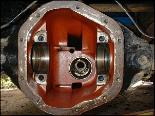

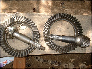

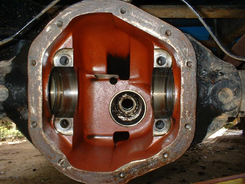

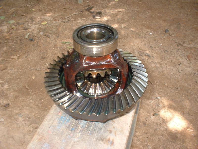

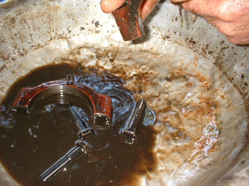

    Segue fotos da troca da minha...
    Miniaturas de Anexos Miniaturas de Anexos -dscf0115.jpg   -dscf0116.jpg   -dscf0119.jpg   -dscf0120.jpg
