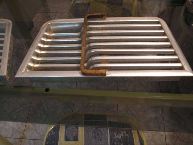

    Zepi, a grade de alumnio (moldura da grade). e colocada de fora para dentro do bico uma de cada lado e por dentro atraves do buraco do centro, coloca uma peça de ferro em forma de U. onde tem duas porcas soldadas de 1/4, e por entre os frizos da grade coloca os parafusos de 1/4 de cabeça philips. é so apertar e está colocada a grade. segue fotos do forista Rural 65. que ele esta vendendo....... espero ter ajudado.

    Zepi na foto 2 tem a tal peça em u em cima da grade. coloca este U por dentro do bico no centro da grade onde tem um suporte com dois furos igual ao (suporte em U) e só parafusar e pronto........

    HUm...obrigado...está me faltando essa peça...

    Zepi, é facil fazer esta peça, a original é uma peça em u de mais ou menos 2cm de largura com uma aba de 0,5 cm. e o comprimento toda a largura mais a aba de aluminio que encaixa no lugar da grade dois furos 2 porcas soldadas, acho que na grade já tem uma chapa horizontal com dois furos na grade. aí é só copiar os furos. e dobrar para fazer as abas que ficam no bico.

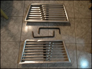

    Usuário Avatar de Lopes
    03/02/2009
    Arujá/SP
    1,421
    Fala Zepi!
    acho que essas fotos vai te ajudar.
