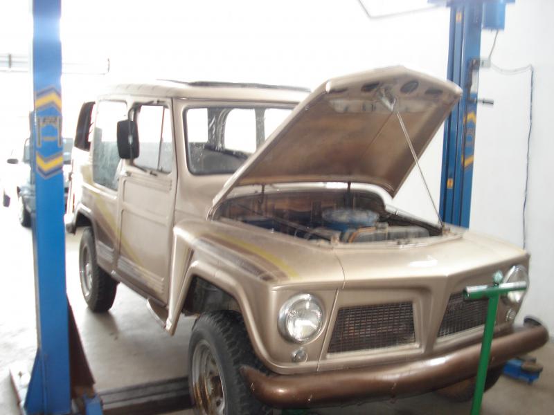

    Dum Dum
    [quote=Dum Dum;1319197]
    Postado originalmente por Marco-Maga Ver Post
    Ae marcão, as fotos até quem fim :dance:, essas ai foi logo que eu tirei do Galpão do meu Pai, onde fazia 9 anos parada, ai o meu Pai enchendo o pneu do Chuga, no dia que saiu ainda deu uma chuvinha pra tirar a poeira.
    Anexo 257062
    Anexo 257063
    essas fotos são no mesmo dia destravando os freios , trocando Óleo filtro e Etc., detalhe saiu andando até a oficina uns 5km rsrsrsrs
    Anexo 257064
    Anexo 257065
    essa já em tempos melhores na casa do meu Irmão.
    Anexo 257067
    demoro suei mais consegui :dance::dance::dance::dance::dance::dance:
  • 03/12/2010, 18:38
    Marco-Maga
    [quote=Dum Dum;1319214]
    Postado originalmente por Dum Dum Ver Post
    Dum Dum,
    Legal, ta bonito o Chuga...
    Aquele vidro atraz grande foi seu pai que colocou?
    Ficou diferente....:pensativo:
