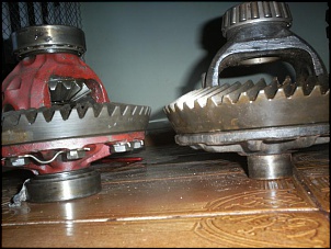

    Citação Postado originalmente por Roger Nunes Ver Post
    Danilo, até pinhão 12 dentes a caixa é alta não necessitando a troca para uso da 11/47.
    Roger ai e que a gente se engana...hahahahah.........vou explicar melhor : Essa questão de pinhão de até 12 dentes serve na caixa alta (caixa dos willis/F-75/rural) e furada !!! Tenho em meu estoque 3 casais de 11x41, e tive a ideia de retirar um casal 12x47 do meu jipe(por que não estava conseguindo outro casal para dianteira) e então a relação mais proxima era exatamente a 11x41, e então resolvi retirar a 12x47 e colocar a 11x41 e foi aí que tive a surpressa a 11x41 não servia na minha caixa satelite, e como eu tinha uma caixa baixa eu pensei em coloca-la mas teia que mudar as pontas de eixo para 30 estrias, foi então que eu desistir e coloquei a 11x45, então a 11x41 o pinhão tem 11 dentes e não serviu na caixa alta, e a 12x47 que era do jipe o pinhão tem 12 dentes. Agora a 11x47 existem para caixa baixa e caixa alta, tenho as duas em meu estoque, e para todos entenderem veja as fotos (as duas são da relação 11x47):
